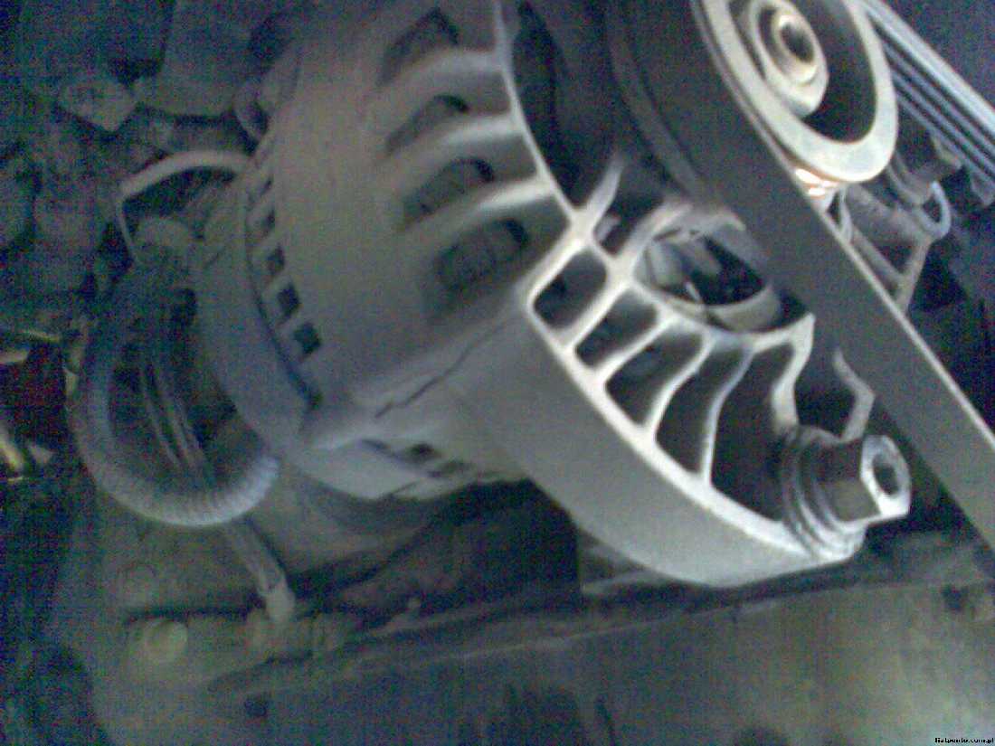

u mnie sie dzialo podobnie jak odpalalem kropka po calonocnym postoju i po dokladnych ogledzinach okazalo sie ze obudowa alternatora jest peknieta...

buladag napisał(a):
oglądnąłem dokładnie obudowe alternatora, pęknięć nigdzie nie stwierdzono
a zagladales od spodu?? bo moj patrzac z gory i z boku byl ok ale jak wszedlem pod auto to okazalo sie ze jednak jest ZONK. a tak to u mnie wyglada http://fiatpunto.com.pl/img,IMG_4a2a430040bc39069.jpg

Od spodu zaglądałem tak "pi razy drzwi" bo zasłaniała mi jakaś osłona plastikowa wyłożona gąbką (chyba osłona altka, choć w sumie osłania sam pasek jakby :P Też takie coś macie u siebie? Ja mam golasa i się zdziwiłem bo na forum czytałem że właśnie w kropach tego w standardzie nie montowali) a już nie miałem dziś mocy żeby ją odkręcać i zaglądnąć tam dokładniej, ale zdaje się że będę musiał.
