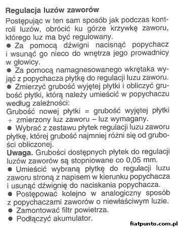

Nom podobno regulacja zaworów w tym silniczku nie jest wcale taka łatwa :(
Ale ciekawi mnie jedno, mianowicie dlaczgo zaworki w 1,2 8v wymagają regulacji zwykle juz po ok.50tys skoro w silniczku tym stosuje się stosunkowo trwałe płytki ceramiczne ???
Dla przykładu w peugeocie 106 mojego taty (bez gazu) przy 106 tys. minimalnej regulacji wymagał jedynie zawór wydechowy 3 cylindra i nic przed regulacja nie stukotało nawet przy -20C !!!
A przeciez w tym silniczku niema "trwałych" płytek :E
Czyli reasumując ile kosztowałaby kompleksowa regulacja z robocizną ???
 Post #204868 Wysłany: 04 Sty 2009, 20:09;
lioton napisał(a):
Nom podobno regulacja zaworów w tym silniczku nie jest wcale taka łatwa Sad
niby dlaczego..... tam sa tylko plytki,ktorymi reguluje sie luz ...
dla przykladu .. u mnie w P1 1.1 po 115tys nawet przy takim mrozie jak mowisz ... bez zadnej regulacji bo wszystko jest ok nic nie stuka :>
 Post #204881 Wysłany: 04 Sty 2009, 20:47;
Imię: Sławomir
Samochód: Lancia Delta
Silnik: 1.6 120KM mJTD
Miejscowość: RSTR / KRK
Rejestracja: 26 Cze 2008,
Posty: 1133
Ale trzeba tą płytke jakos wyjąć pomijając juz to trzba sie do niej dostać.
W dodatku są one podobno osadozne na kleju więc trzeba je odkleić i umiejętnie przykleić nową ( żeby nie rąbnąć zbyt dużo kleju :> ).
 Post #204890 Wysłany: 04 Sty 2009, 21:05;
W dodatku są one podobno osadozne na kleju więc trzeba je odkleić i umiejętnie przykleić nową ( żeby nie rąbnąć zbyt dużo kleju Smile ).
na jakim kleju ??!!
ipIV wymienial ... jakos nie mial zadnych problemow ...
poza tym zeby sie do nich dostac najprosciej wyjac walek rozrzadu ale mozna tez odpowiednio docisnac i wyjac bez wyjmowania walka ....
 Post #204909 Wysłany: 04 Sty 2009, 22:03;
Imię: janek
Silnik: 1.3 85KM mJTD
Miejscowość: CTR / CT
Rejestracja: 19 Sie 2008,
Posty: 3780
Wg książki brzmi banalnie... Teraz największym problemem to ciepły kont żeby to zrobić...
