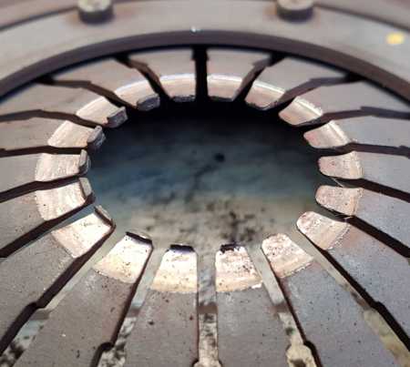

Tak, to dobija przedwcześnie sprzęgło (docisk - łożysko i "słoneczko" wyciera niecentrycznie). Skrzyni to nic nie robi typowo.
Komentarz do pliku: Klasyka Fiata - zawodowcy zostawiają zużytą łapę/widelec docisku, plus wyrobione tulejki plastikowe.
Co do czarnej mazi, to bez komentarza...właśnie tak "zadbane" było/jest to auto.
Wymiana bardzo starego oleju często uwydatnia uszkodzenia/zużycie i mechanizm się sypie. Jest taki efekt w mechanice. W skrzyniach automatycznych wybitnie, ale w ręcznych też.
