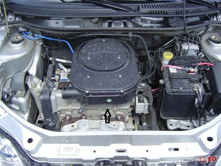

Witam, Niestety spotkała mnie ta przykrość i zauważyłam wyciek oleju w swojej cytrynie - jak dla mnie ucieka olej spod dekla  Czy jest szansa na naprawę tego samemu czy czeka mnie wizyta u mechanika. Niestety nie mam swojego zdjęcia bo nie mam kiedy zrobić postaram się na dniach więc wrzucam przykładowe - strzałka zaznaczyłam skąd ucieka mniej więcej po całej powierzchni. Załącznik:

To taka przypadłość, ale najmniej problematyczna. W pokrywie są stopki ograniczające, które należy co nieco spiłować po to, aby bardziej docisnąć uszczelkę. Ten temat jest opisany.

Oczywiście topic1718.htmlUdało mi się już znaleźć ten temat tyle że mam kila pytań: 1. Czy przed tą operacją powinien być odłączony akumulator? 2. Czy powinnam kupić nową uszczelkę czy wykorzystać stara/ po wyglądzie widać że byłą wymieniana? 3. Pan w sklepie jak dzwoniłam o cenę powiedział mi maks. 40zł i zaproponował jakaś masę uszczelniającą-klejąca że można tym posmarować uszczelkę i będzie spokój w cenie 36zł tyle że później trzeba będzie ciąć uszczelkę przed demontażem. 4. Czy dekielek po demontażu i szlifowaniu można przemyć ropą lub benzyną ekstrakcyjna czy musi być koniecznie benzyna 95?  5. Czy jak wybiorę nową uszczelkę to powinnam zastosować jakiś smar? Jeśli tak to co?

Ad 1- nie Ad 2- jeżeli nie jest ściśnięta, to ją wykorzystaj Ad 3- ja nie dawałem silikonu i trzyma. Można ewentualnie posmarować nadkola przy wałku. Wystarczy silikon z firmy K2. Kosztuje parę zł i jest nawet w marketach. Oczywiście przeznaczony do silników. Ad 4- Zwykła benzyna ekstrakcyjna. W dekielku jest blacha osłaniająca, którą można wyjąć. Oczywiście wyczyścić opiłki. Ad 5- Absolutnie żadnego smaru. Wszystko musi być odtłuszczone w miejscu jak nakładasz silikon. Reszta również bez żadnego smaru. Pamiętaj, aby stopki nie piłować do zera, bo podczas dokręcania zetniesz uszczelke.

Udało się wymienić uszczelkę i przeszlifować te "stopki". Zobaczymy efekty po dłuższej jeździ czy będzie pozytywnie czy negatywnie.
Uszczelkę kupiłam nową chociaż stara była dobra ale ktoś silikonu wcześniej użył w miejscach gdzie uszczelka tworzy łuk. Dziękuje kolegą za pomoc.

Dzisiaj patrzyłam i nigdzie nie ucieka olej więc może będzie ok. Z dekielka zostały stopki zeszlifowane o 0,8mm.
