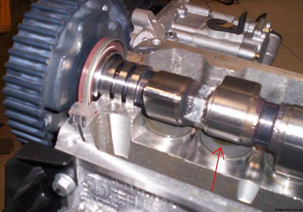

Niech jeszcze jedna osoba to powie - tak, żebym miał co pokazać ojcu, bo ten jest święcie przekonany, że się tego nie robi w silniku 8V.
Tu masz zdjęcie co prawda GP 1,4 8V na którym widać płytki regulacyjne :D
