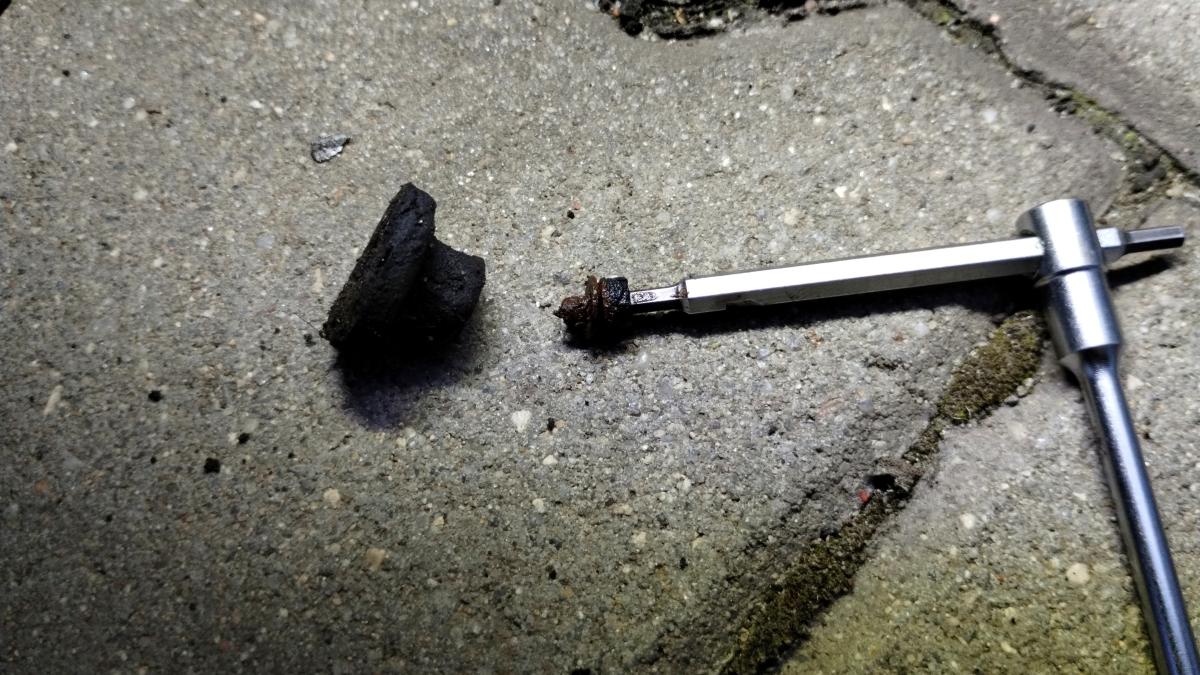

Tymczasowo można "naprawić" tak... :E Nie mam czasu na bzdury. Podkładka, młotek i zrobione. Byle jaki spray (że niby "konserwacja").
PS
Podobnie się dzieje ze szpilkami mocowań nadkoli, też kikuty sterczą i plastikowe nakrętki się na to wkręca (plastik nie pomaga, szpilki i tak się rwą).

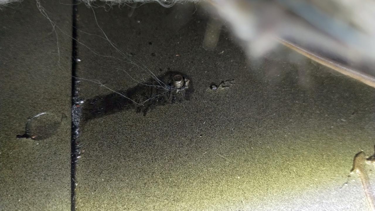

Jedną taką szpilkę "naprawiłem" przez rozwiercenie i nagwintowanie M3 (teraz nadkole trzyma śrubeczka wkręcona w pozostałości oryginalnej szpilki + plastikowa nakrętka). Trzyma od paru lat (tylko co 1-2 lata trzeba to profilaktycznie ruszyć, posmarować/pomalować). Jak się nie ruszy 2-3 lata, to się zrywa.
Takie to "zadbane" auto...
Śrubka...w starej szpili nadkola...
Będzie naprawiane tak samo, a co.
Fajnie by było wiercić i gwintować na styk, nie przebijać się (bo nie wiadomo gdzie ci wiertło wyjdzie i co rozwali, np. wiązkę przewodów).
Przewiercone na wylot, do środka samochodu. To z przodu, od kierowcy. Śrubka wyłazi pod wygłuszeniem naprzeciw, czy za portem OBD2. W nadkolu gnije, od wewnątrz jak widać nic (foto to jeszcze stara zerwana).
