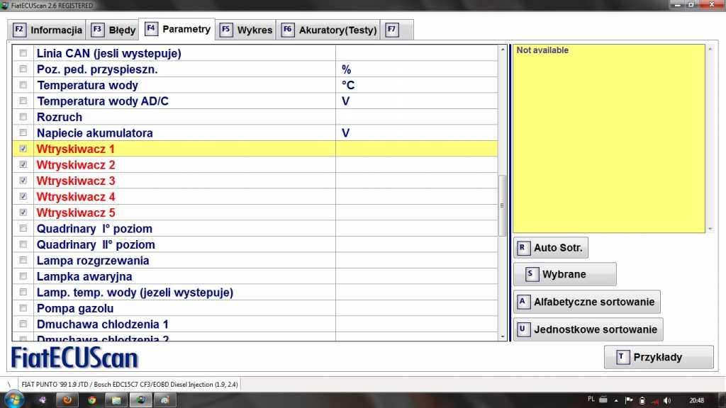

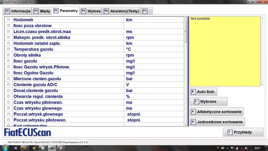

 Post #589221 Wysłany: 11 Cze 2012, 21:56;
 Temat postu: Re: Szarpanie na niskich obrotach. 1,9 multijet 130km
Imię: Andrzej
Silnik: 1.9 85KM JTD
Miejscowość: Opole
Rejestracja: 24 Lip 2011,
Posty: 119
kazaa napisał(a):
And napisał(a):
jak to sprawdzić? (FES'a mam, kabelek też)
zaznaczasz interesujące Cię parametry i zapisujesz na wykresie
Jakbys byl tak mily i napisal które parametry mam zaznaczyć, żeby to sprawdzić.
 Post #589256 Wysłany: 11 Cze 2012, 23:09;
Miejscowość: Warsaw
Rejestracja: 06 Kwi 2008,
Posty: 2125
Pomógł: 10
And napisał(a):
kazaa napisał(a):
korekta mieszkanki każdego cylindra :D
www.punto.glodzik.com

 Post #592325 Wysłany: 22 Cze 2012, 11:25;
Imię: Hubert
Miejscowość: Gent, Belgia
Rejestracja: 23 Kwi 2008,
Posty: 632
W FESie to się dokładnie nazywa "Korekta paliwa (Cylinder "X")"

 Post #593012 Wysłany: 24 Cze 2012, 21:03;
Imię: Andrzej
Miejscowość: Opole
Posty: 119
Mam pełną wersje FES 2.6 i nie widzę tej opcji. W której mogę to znaleźć?
Może w tej wersji sterownika nie można tego odczytać?
 Post #593062 Wysłany: 25 Cze 2012, 00:00;
Miejscowość: Warsaw
Posty: 2125
Pomógł: 10
do gp potrzebny jest fes 3.3, i tam jest dawka , u Ciebie spróbuj wtryskiwacz 1-5 włączyć logowanie

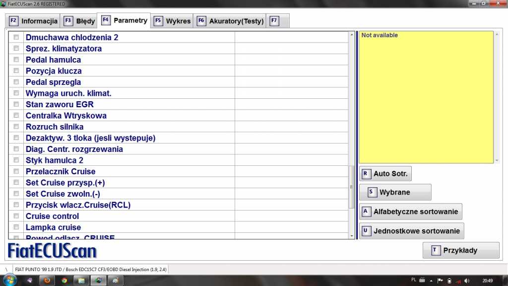

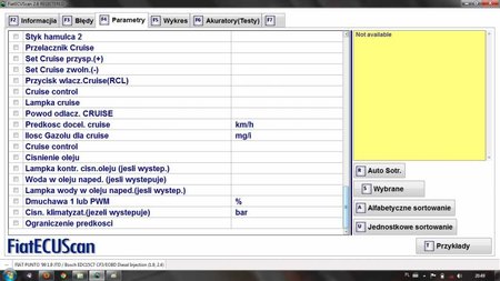

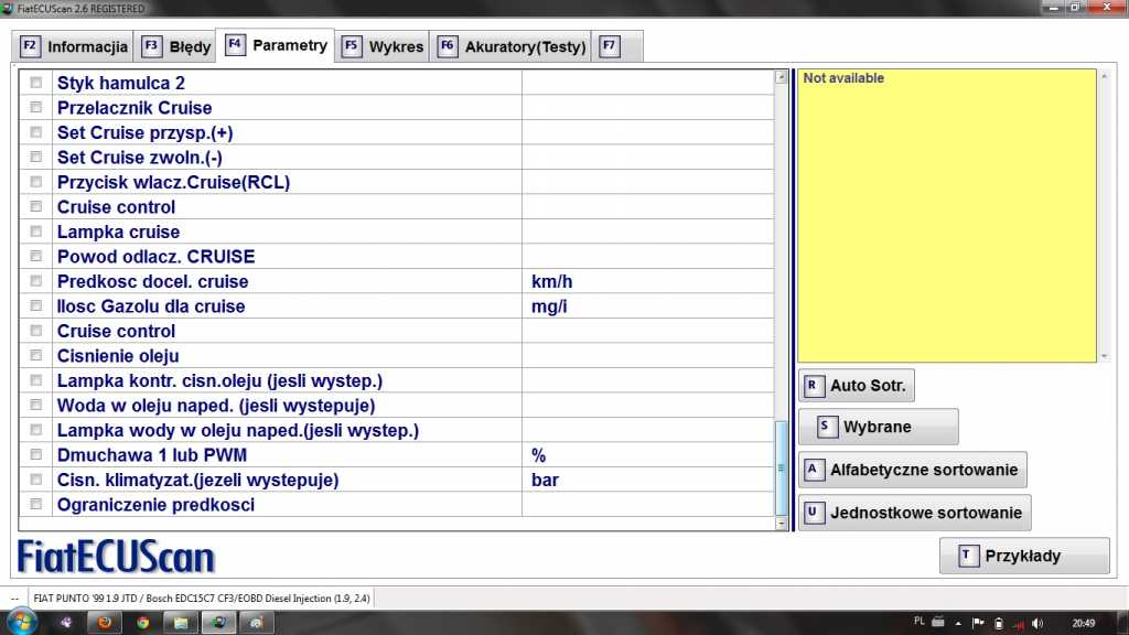

 Post #593068 Wysłany: 25 Cze 2012, 01:00;
Admin
Imię: Zbyszek
Rejestracja: 22 Cze 2006,
Posty: 3298
Miałem podobne objawy w GP - przepustnica
 Post #593095 Wysłany: 25 Cze 2012, 08:35;
Imię: Andrzej
Miejscowość: Opole
Posty: 119
na zdjęciu widać że zaznaczyłem logowanie wtryskiwaczy, jednak w prawym oknie widnieje info: not available, więc u mnie ta opcja jest niedostępna.
