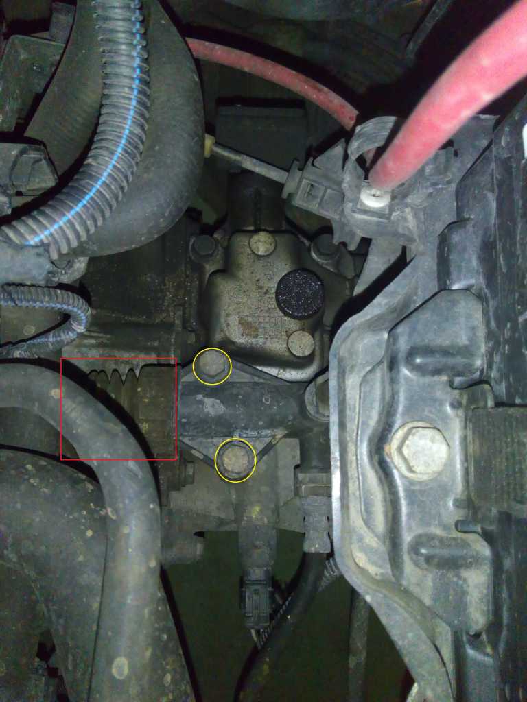

W dniu dzisiejszym wymieniałem masę w samochodzie. By dostać się do śruby na skrzyni biegów odkręciłem i nieznacznie przesunąłem 2 śruby (prawdopodobnie) siłownika sprzęgła (na zdjęciu zaznaczyłem na żółto.). W trakcie całej operacji, która, z racji zapieczonej śruby masy trwała dobre kilkanaście minut, doszło do dosyć sporego wycieku płynu gdzieś od strony gumowej "harmonijki" (zaznaczyłem na czerwono). Niestety pedał sprzęgła mocno "zmiękł", choć na szczęście można zmieniać biegi. Domyślam się, że wyciek płynu, który w trakcie normalnej pracy działa pod ciśnieniem nie jest czymś normalnym. Wiem, że na odległość ciężko oszacować zakres i koszty naprawy, ale może mi podpowiecie, czy mocno uderzą mnie one po kieszeni? Czy trzeba wymieniać cały siłownik, czy tylko tę nieszczęsną harmonijkę?

Nie może być wycieku z tego siłownika. Jeśli nadal cieknie to wymagana jest jego naprawa. Jeśli płyn wyciekł i już nie cieknie, a pedał sprzęgła jest "gumowy" to trzeba rozważyć odpowietrzanie. Zasady postępowania są takie jak dla hamulców.

Harmonijka jest tylko osłonką chroniącą przed kurzem/brudem. W środku jest tłoczek który przesuwa się gdy wyciskasz sprzęgło.

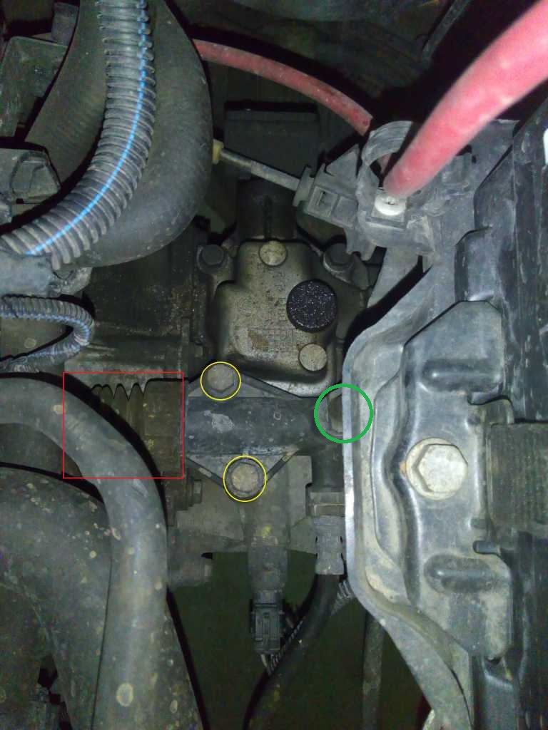

W miejscu zaznaczonym na zielono ;) pod gumowym kapturkiem jest odpowietrznik (widzę, że siłownik jeszcze oryginalny więc będzie tam miejsce na klucz imbusowy) i to na razie możesz zrobić bezkosztowo. Poprosić kogoś, żeby wycisnął sprzęgło, Ty odpowietrzysz i praca sprzęgła powinna wrócić do normy.
W środku siłownika jest gumowy oring który z czasem zaczyna puszczać płyn. Trafiła mi się taka usterka. Pedał będzie coraz niżej i w końcu nie wysprzęglisz. Mi się to zdarzyło w piątkowym korku :( ledwo dotarłem na parking.
Niby można próbować dobierać oring ale często gładź cylindra jest już porysowana/zużyta i nie bardzo idzie to poskładać.
Nowy siłownik to jeśli mnie pamięć nie myli - koszt ok 200zł.
Wymiana bardzo prosta, potrzebna tylko druga osoba do odpowietrzenia

Faktycznie z siłownika już mocno ciekło. Założyłem nowy i wreszcie działa jak trzeba:)
Dziękuję Wam bardzo za pomoc:)
