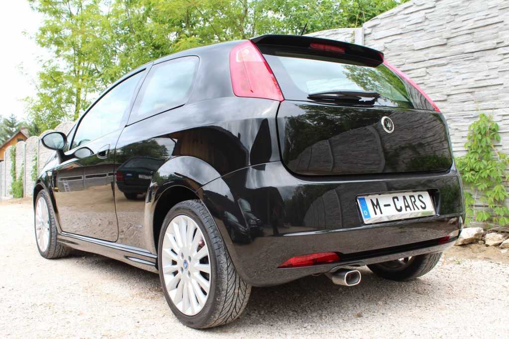

Witam wszystkich od jakiegoś czasu użytkuję moje czarne GP sport i męczy mnie odgłos uderzającego tłumika o zderzak.Myślałem wcześniej że to jakieś problemy z zawieszeniem ale po wizycie u mechanika ewidentnie tłumik bije o zderzak na sporych nierównościach a czasem gdy silnik przeniesie naprężenia na układ wydechowy.Tłumik jest oryginalny od sporta tylko znajduję sie przy samym zderzaku,wieszaki wszystkie w porządku i nie wiem co z tym fantem zrobić.Przeglądając zdjęcia chyba wszystkie sporty maja tak zamontowany tłumik ostatnio natrafiłem na zdjęcie auta identycznego jak mój GP z podciętym zderzakiem i maskownicą jak na zdjeciu.Czy inni użytkownicy mieli podobne problemy jak sobie z tym poradziliście.

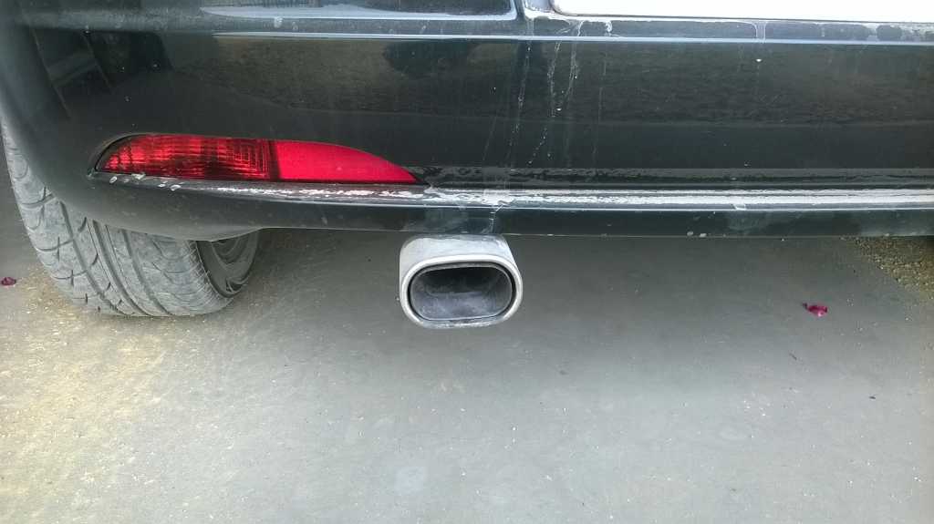

Może kolega ma tutaj rację ten dzwięk na pewno dochodzi z tyłu pojazdu jak wspominałem sądziłem że to odgłosy zawieszenia tylnej belki,ale mechanik po oględzinach powiedział że tuleje i całe zawieszenie jest idealne i że to wydech.Jeśli to kolano tak obija podłogę to co poradzić jakieś nowe wieszaki zastosować czy jakoś usztywnić ten wydech?
[ Dodano: 06 Lip 2015, 18:12 ]
Tak wygląda u mnie tłumik
