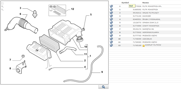

Pojeździłem trochę na benzynie ale niestety bez zmian, ostatnio w stałem w kolejce do myjni i specjalnie zostawiłem go na luzie, zaczął drgać i trwało to kilka minut, otworzyłem maskę i zauważyłem miejsce w którym drży najbardziej - miejsce oznaczone czerwonym kółkiem. Co to za miejsce i co to za uszczelka ? Wygląda na nieźle sfatygowaną, gdy jej dotknąłem to na palcach miałem olej - to chyba dobrze nie świadczy ...

Trzeba to naprawić. Silnik dostaje powietrze poza filtrem. Wygląda, że cała obudowa filtra "lotto". W innych autach wywaliłoby już błąd.
Ktoś tu króciec filtru powietrza drutował. Normalnie obudowę filtra nakłada się na króciec przepustnicy poprzez gumową uszczelkę. Napraw, a później sprawdź czy szarpie. Nie zapomnij także o cienkiej odmie. Mój wężyk wytrzymał 3 lata i pękł wzdłuż.

Wiesz może jak nazywa się ta część, zamówię ją czym prędzej ...

Odkrec obudowę filtra powietrza , zdejmij przewód odmy ,wyjmij te elementy ,wszystko porządnie wytrzyj z tzw majonezu . jeżeli masz tez mocno ubrudzona przepustnicy tez ja odkrec wymyj w benzynie , zobacz czy kolektor dolotowy powietrza jest czysty i nie ma w nim tego majonezu . bo jeżeli kolektor dolotowy tez jest w oleju z woda to może być tez brudny czujnik mapsensora . starań się na przyszlosc aby przewód odmy był wolny od tego majonezu, szczegolnie dbaj w okresie jesienno zimowym i jezeli auto robi krotkie czeste trasy i silnik jest niedogrzany . ta nierówna praca silnika może być spowodowana właśnie stanem tych elementow

To może jeszcze dowiem się jakie narzędzia będą do tego potrzebne ? Zrobię to czym prędzej i zobaczymy :)

Obudowę zamocowana jest za pomocą dwóch śrub fi 6 klucz 10 . śruby wykręc odciagnij rure wlotu powietrza , obudowa filtra powietrza trzyma się jeszcze w jednym punkcie na kolektorze dolotowym trzeba szarpnac .nic trudnego .aby odkrecic odme potrzebny wkrętaka lub kluczyk nasadkowy nr7 . aby zdjąć przepustnicy potrzebne torxy lub porządny wkrętaka krzyzakowy . jeżeli dales rady podnieść maskę to i dalej dasz rade .
