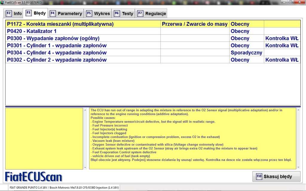

Komentarz do pliku: odczyt z fes
Witam wszystkich!
Od paru dni borykam się z następującym problemem:
rano, po odpaleniu, po kilkudziesięsieciu sekundach zaczyna nierówno pracować 3 cylindrach, miga check i gaśnie. Odpala bez problemu i historia się powtarza. Problem znika jak trochę pochodzi (złapie temp.?).
Co ciekawe jeżeli jest w momencie wystąpienia usterki podłaczony pod kompa i kliknę kasuj błąd od razu problem znika tj. praca silnika się wyrównuje.
Przebieg auta około 240kkm.
Świece mają około 10kkm.
Jakieś dwa miesiące temu wyminiłem cewki, co prawda na używane (od lanci ypsilon). Wymieniałem, bo jakiś mechanik mi podpowiedział, że "podszarpywanie" silnika przy przyspieszaniu jest od nich i go posłuchałem, ale efekt nie zniknął.
Dwa lata temu była naprawiana centralka wtrysku.
pozdrawiam

p0420 i p0172 wystąpiły od wypadania zapłonu.
Dziwne że aż na trzech cylindrach. Wątpię żeby padły aż dwie czy trzy cewki na raz.
Ja bym poczyścił wszystkie masy skrzynia podłużnica masę centralki itd. Nie pamiętam jak w 1.4 16V ale chyba też masa jest na pokrywie zaworów.
Proponuję tez podładować akumulator. Miałem przypadek że słabszy akumulator i spowodował zapalenie błędu jw z wypadaniem zapłonu na wszystkich cylindrach.
Dlaczego proponuję poczyścić masy a no dlatego że masą świecy jest silnik, słaba masa będzie powodowała np słabą lub brak iskry.

Po wyjęciu i dłuższym podładowaniu akumulatora dzisiejszego ranka bład się nie pojawił. Z tego co piszecie usterka mogła mieć dwie przyczyny: rozjechanie się map lub słabą baterię. Dzisiejsze uzdrowienie to mógł być też przypadek - zobaczymy w kolejnych dniach.
