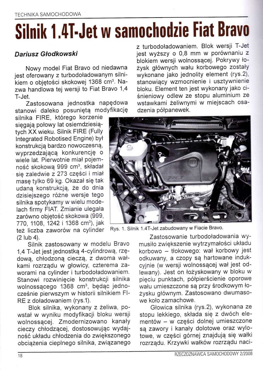

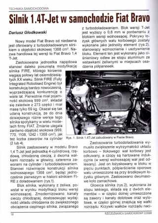

Nie wszystko.Wykonany i przystosowany do większych obciążeń bo T-jet ma ponad 21 niutków a wolnossący ponad 10 do max 15.
Utwardzone i wytrzymalsze wykonanie materiałów choć budowa identyczna.
[ Dodano: 04 Gru 2018, 19:09 ]
:arrow: http://www.fiatpress.pl/press/detail/246
