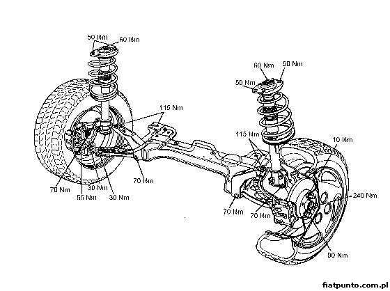

aha uzasadnienie :D
wszystko w samochodzie dokręcane jest określonym momentem (patrz rysunek) który podawany jest dla nieposmarowanych połączeń. wyjątkiem są śruby głowic które się oliwi.
Broń boże nie smarujcie śrub kół (od za mocnego dokręcenia niektóre alusy pękają, krzywią się piasty a przez to tarcze, odgniatają stożki w felgach stalowych)
