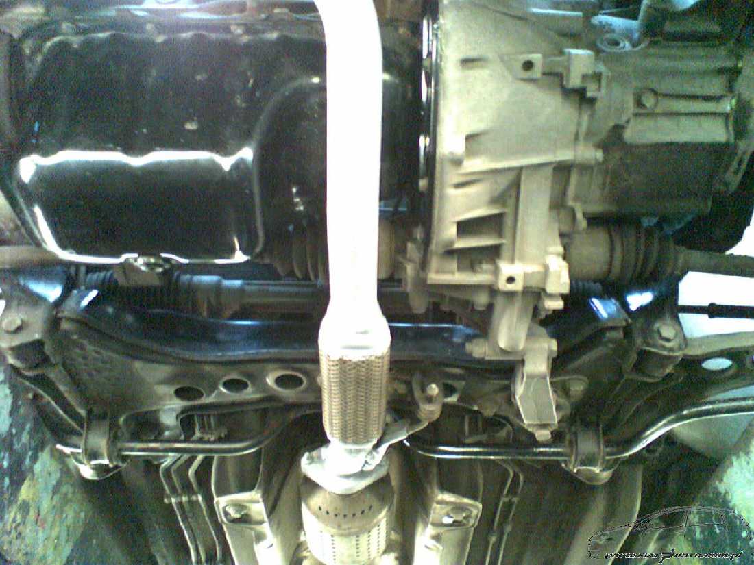

Na tym zdjęci widać dokładnie ten drążek którego u mnie nie ma:
http://fiatpunto.com.pl/largeimg,IMG_46 ... 3c3278.jpg
Stąd pytanie jak bardzo powinienem się przejmować brakiem tego drążka
i czym jego brak grozi i jak może to wpłynąć na resztę elementów zawieszenia.

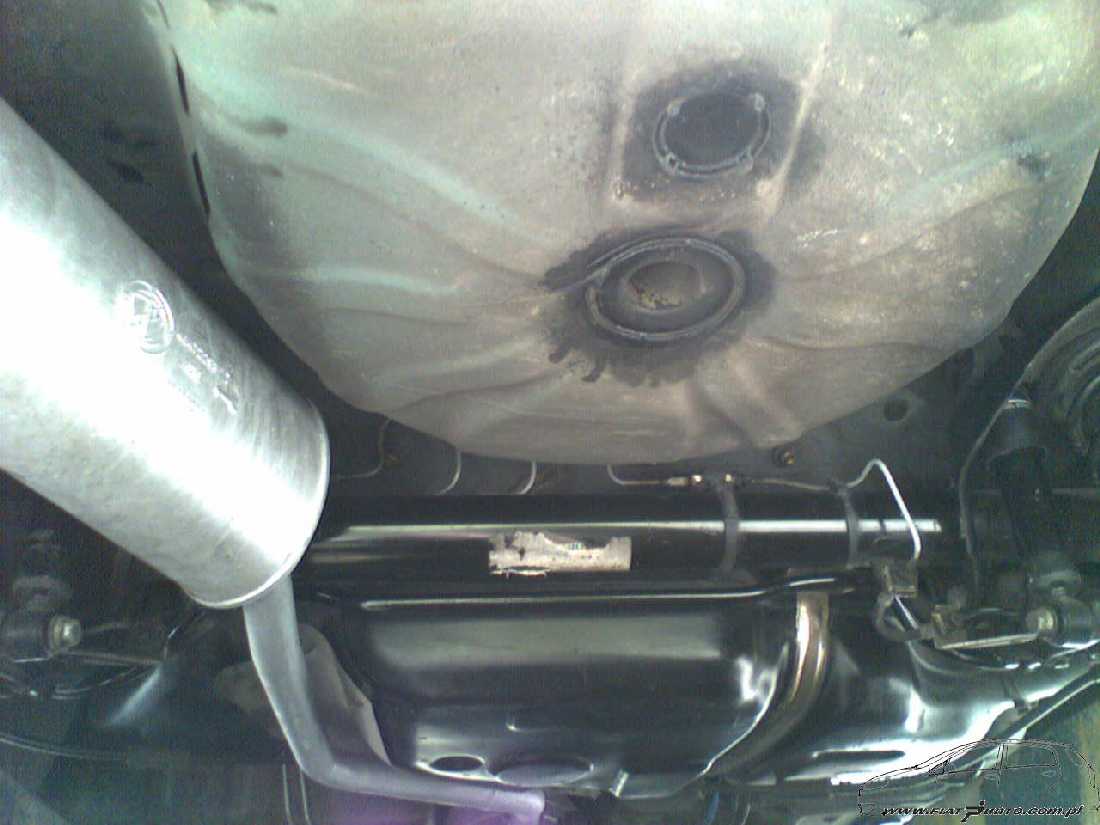

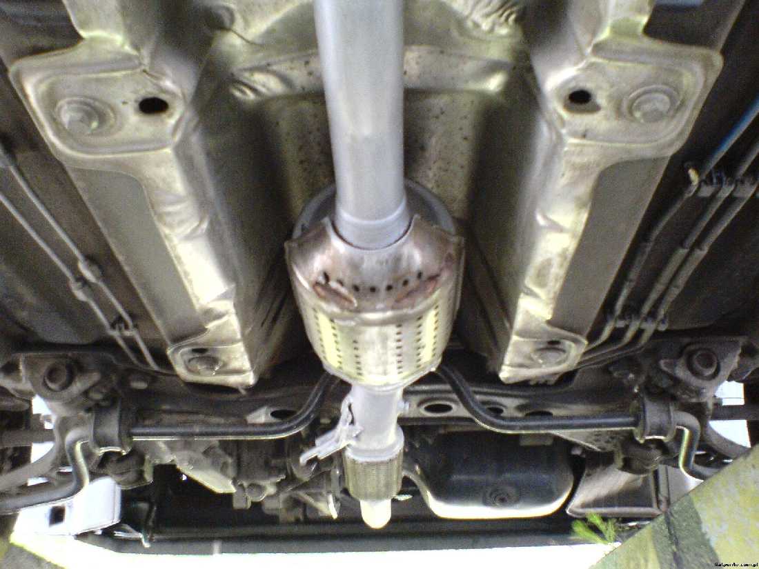

Zapomniałem dopisać że tylnego drążka też nie ma.
http://punto.autokacik.pl/Zrobtosam/Wac ... 4927-5.JPG

prosze fotkę tylnego, bo jak tak patrzę na schemat to chyba nie mam
domino.sklep.pl
 Post #70966 Wysłany: 10 Gru 2007, 09:12;
BobMF przyjzyj sie tutaj dobrze w sumie nie widac go duzo ale jednak http://fiatpunto.com.pl/img,IMG_467d35860bc3d1927.jpg
patrz na zbiornik paliwa i pod belka idzie taki pret i to jest wlasnie to....
[ Dodano: 10 Gru 2007 08:12 ]
tutaj widac przedni http://fiatpunto.com.pl/img,IMG_46b2ed49543006514.jpg
 Post #71196 Wysłany: 11 Gru 2007, 03:02;
Imię: BobMF
Rejestracja: 01 Kwi 2007,
Posty: 1044
dzięki... no i nie mam tego tylnego :(

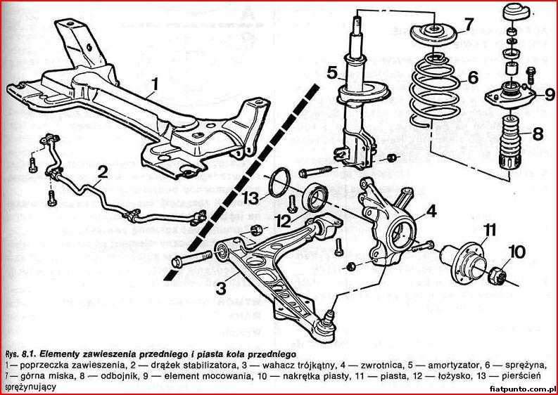

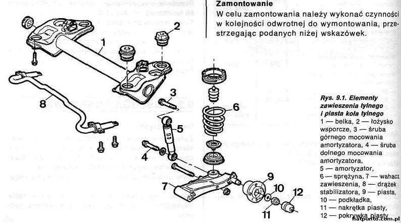

Jakimi śrubami przykręca się ten drążek ?
Czy wszystkie są jednakowe ?
Stosuje się do nich jakieś podkładki ?
Bo w opisie są wyszczególnione 2 rodzaje:
-śruby mocujące łożysko drążka stabiliz. do wahacza; 4 sztuki
-śruby mocujące łożysko drążka stabiliz. do poprzeczki przedniego zawieszenia; 4 sztuki
I jeszcze 6 śrub do mocowania tylnego drążka.
O jakie to śruby chodzi ?
Jakieś specjalne ?
Dostępne tylko w ASO ?
Czy w zwykłym sklepie moto da się takie dokupić ?
