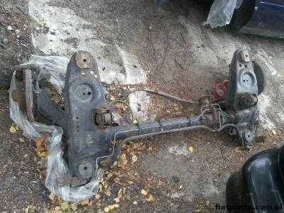

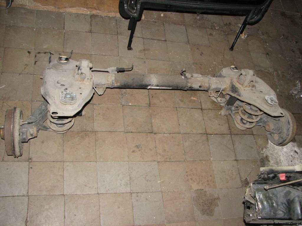

Nie jestem pewien ale chyba tylne wahacze i belka od Alfy 145 /146 tej starszej tz 9 ileś są takie same jak w Punto I
Belka od Alfy 145
Belka Od Punto I
 Post #321772 Wysłany: 30 Gru 2009, 00:06;
Miejscowość: Stara Kiszewa
Rejestracja: 04 Mar 2007,
Posty: 4202
Taa. Alfa jest szersza więc jak ta belka ma pasować? Jedynie można by brać zaciski wraz z płytami montażowymi (o ile te się nie różnią).
