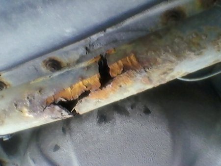

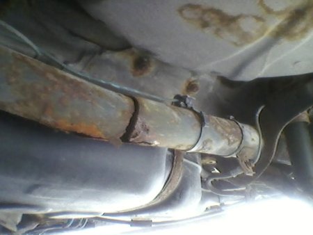

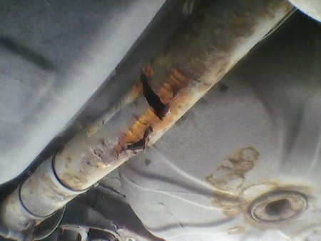

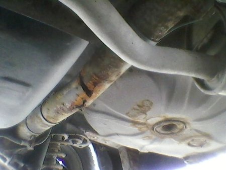

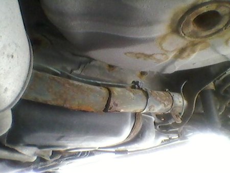

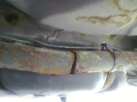

Witam wariatów jeżdżących pierwszymi Punciakami 8)
Zaniepokoiły mnie krzywe tylne koła w moim Punciaku. Po wejściu pod auto okazało się, ze pęknięta jest belka na samym jej środku. Dla jasności jak poprawnie nazywa się element widoczny na zdjęciach poniżej? Czy to jest belka czy to jest oś zawieszenia tylnego? Jest to element nieruchomy więc czy da się to jakoś zespawać czy trzeba kupić cały nowy element?
Z tak krzywymi kołami jeżdżę jakieś dwa miesiące. Element na zdjęciach wydaje się pęknięty nie częściowo tylko całkowicie, aż dziw że da się jeszcze jeździć. Teraz gdy to zobaczyłem to strach jeździć, więc kierunek jest tyko jeden - warsztat mechaniczny.
Pierwszy raz coś takiego widzę. Na forum też nie widziałem podobnych usterek. Jak ktoś ma coś takiego do sprzedania chętnie kupię. Ciekawi mnie jaka jest Wasza opinia na temat tej usterki. Sam chyba tego nie wymienię?
Z góry dzięki za odpowiedź.

Raczej wskazany jest warsztat robiący zawieszenie + znalezienie nowego/używanego zawieszenia tylnego i sugeruję regenerację przed montażem.
Musisz podnieść samochód i zrzucić całe tylne zawieszenie (belka + wahacze poprzeczne)

Belka do wymiany, z tego co widać to wnęka koła zapasowego za chwilę również będzie miała dziury więc radziłbym się też i tym zainteresować. Swoją drogą jeszcze nie widziałem żeby komuś belka pękła, samochód jak rozumiem niedawno kupiony?

o ja pierdo... Pierwszy raz coś takiego widze :shock: zmieniaj to od razu

Ciekawe co? Ta belka nawet nie jest pęknięta tylko złamana :shock: Pewnie najpierw pękła, a później się złamała. Szukałem na forum i jeszcze nikt nie miał takiej awarii hehe jak ktoś miał taki przypadek to ciekawy jestem ile można jeszcze nim przejechać w takim stanie? Do najbliższego warsztatu mam 30 km. Dojadę na własnych kołach?

Jeździłem nieświadomie, bo widziałem inne Punciaki z krzywymi kołami, wiec pomyślałem, że nie jest to nic nagłego i groźnego, że ten typ tak miewa po 15 latach :D
Rok temu miałem dzwona. Spora terenówka skasowała mi tylną ćwiartkę. Możliwe, że belka pękła na skutek silnego bocznego uderzenia? Bo jak tak to niech no złapię tego rzeczoznawcę. Wszystkie elementy nadwozia wymienione na nowe, ponadto wymieniona cała podłoga i progi, przegląd przeszedł w grudniu, więc kontroluję jak mogę 8)
Do warsztatu pojadę dopiero w poniedziałek, przez weekend muszę nim jeździć. Prędkość max 50km/h oczywiście. Dam znać czy da się jeździć lub jak się rozkraczy do końca na drodze wrzucę fotki 8)

Ale ona nie jest pęknięta, ruda ją zaatakowała i doszczętnie zjadła i się załamała :E
Nie no sprawdz czy nie masz luzów na kołach jak nie ma to musisz jakoś sie do czołgać do warsztatu.
PS: Zrób fotki jak wygląda belka po wyciągnieciu jej z kropa... :mrgreen:
I weż ogarnij (wywal ruda) i zakonserwuj zapasówke bo za pół roku będą tam dziury wielkości pięści :D

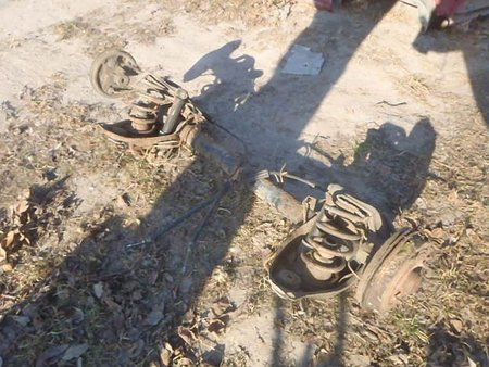

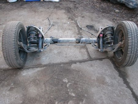

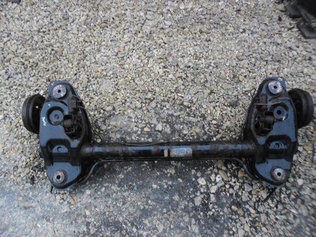

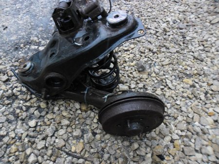

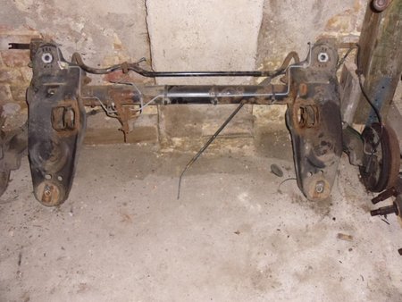

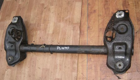

Teraz będę potrzebował fachowej pomocy kolegów na forum przy zakupie belki tylnego zawieszenia do wymiany. Do wyboru mam następujące opcje.
Wszystkim, którzy mi pomogą przyznaję punkty za pomoc :)
Komentarz do pliku: Bez sprężyn, bez amorków, cena 90 PLN.
Komentarz do pliku: Taniocha 120 PLN za komplet.
Komentarz do pliku: Kompletna belka 250 PLN.
Komentarz do pliku: Goła belka. Cena 99 PLN.
Komentarz do pliku: Mój faworyt. Wygląda nieźle. Komplet cena 149 PLN.
Komentarz do pliku: Mój Faworyt. Wygląda nieźle. Komplet cena 149 PLN.
Komentarz do pliku: Drugi faworyt, komplet czyli belka ze sprężynami, wahaczami, amorkami itd. Cena 250 PLN. Bez kół.
 Post #562889 Wysłany: 24 Mar 2012, 15:42;
 Temat postu: Re: Krzywe koła skutkiem pękniętej belki tylnego zawieszenia
Rejestracja: 29 Sty 2010,
Posty: 3655
Pierwsza odpada bo już jest zdrowo pordzewiała i za niedługo może podzielić losy Twojej aktualnej belki, druga też pordzewiała i kiepskie zdjęcie, trójka wygląda dobrze, czwórka ma pordzewiałą podstawę (po prawej stronie na zdjęciu) więc odpada, 5 i 6 też jest pordzewiała i chyba myta ropą żeby się świeciła :E, ostatnia też wygląda dobrze.
Więc jak w Shreku "Trójkę wybierz Panie" :wink: lub ewentualnie szóstkę, tylko pytanie czy zdjęcie przedstawia sprzedawany towar, bo większość handlarzy allegrowych wrzuca jakieś zdjęcie i sprzedaje co popadnie.

Widziałem na allegro, całe tylne zawieszenie za 400, a sama belka coś koło 100-150. Sam też muszę kupić, bo mam ostro zerdzewiala :)
 Post #562952 Wysłany: 24 Mar 2012, 19:13;
Miejscowość: Łańcut
Rejestracja: 11 Wrz 2011,
Posty: 271
Na allegro to nigdy nie wies co kupujesz :E :E
Popatrz po komentarzach sprzedających i oceń czy warto, żeby się pożniej nie rozczarować.
Ja osobiście pojechał bym na jakiegoś szrota i poszukał belkę w dobrym stanie wraz z sprężynami i amorami.
