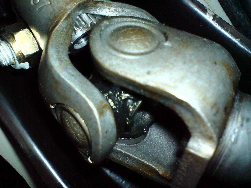

zagadnienie zlokalizowane jest w kolumnie kierowniczej a konkretnie dwuch przegunach kardana, potocznie zwanymi krzyzakami, wiem ze to one sie tluka i chcialbym je wymienic
niewiem jednak jak je wybic/wyjac z obejm? prosze zauwazyc ze sa tam takie splaszczenia podobne do plomb, ktore uniemozliwiaja ich wyjecie, a potem pojawia sie problem jak wlozyc nowe? w ogole nie potrafie sobie wyobrazic jak mozna nowe tam wsunac/wcisnac/zamontowac?
obejmy krzyzaka nie da razy rozszerzyc (jednolity odlew)
ponizej zdjecia prezentujace przgub kardana

serdecznie dziekuje forumowiczom za pomoc! (ironicznie)
nie bede zlosliwy i podziele sie doswiadczeniami, krzyzaki mozna wybic rozmontowujac ich trzpienie ale trzeba do tego uzyc sily najlepiej na imadle, wiec ta czesc kolumny kierowniczej nalezy wyjac (bardzo jest to upierdliwe), nowe nalezy wbic w sposob odwrotny tzn. wmontowujac ich trzpienie
