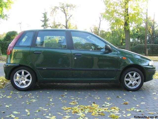

Mam problem z moim Glonem... Siedzi jak motorówka... Zdjecie:
A teraz jest jeszcze gorzej bo zdjecie bylo robione ponad rok temu...
Dodam, że 25tys km temu byly wymieniane sprezyny i jak widac nic to nie dalo...
Przez to caly czas mi kolo tylne prawe ociera o nadkole, ktore jest juz zreszta cale polamane...
Co mozna z tym zrobic? :/

Sprężyny z Palio na tył albo niższe sprężyny na przód.

Generalnie jak na 165/65/14 to tył siedzi Ci bardzo nisko a przód aż za wysoko.

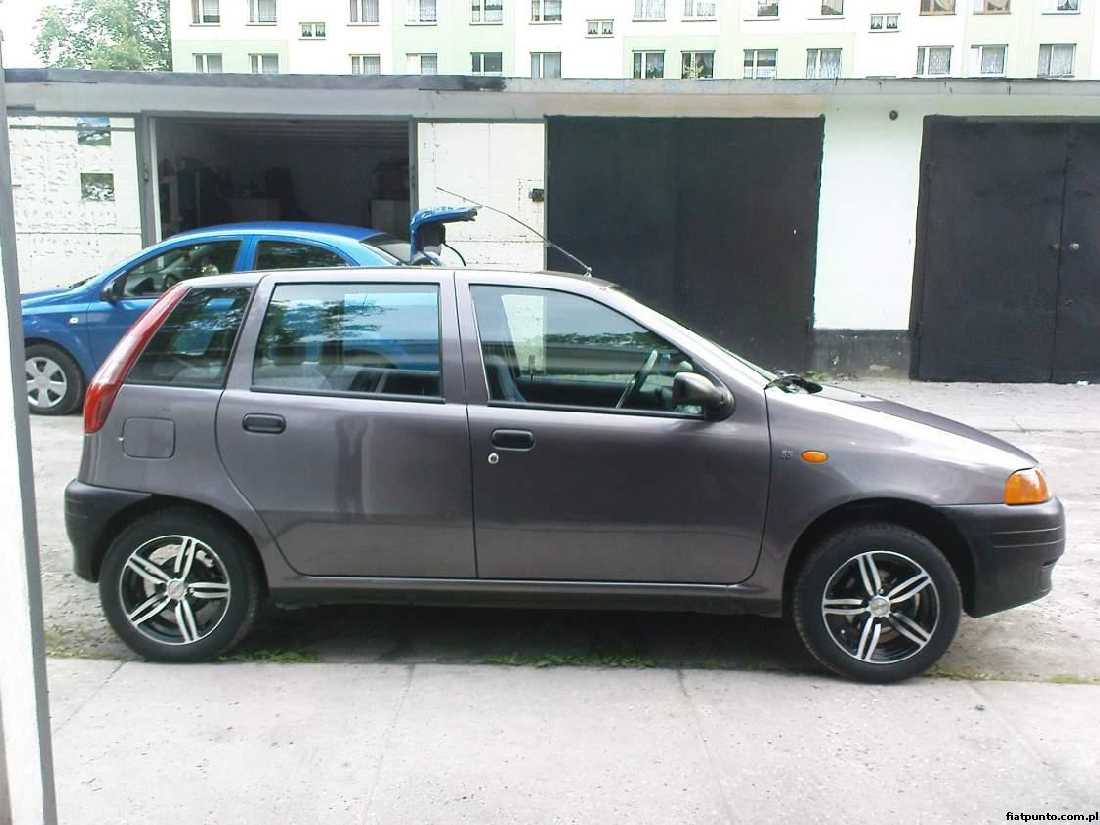

Ja u siebie na 175/60/14 (czyli podobnych kołach) z tyłu mam jeszcze sporo miejsca w nadkolu, a z przodu siedzi ciut niżej niż u Ciebie.
[ Dodano: 01 Sty 2011 21:24 ]
O, tak to u mnie wygląda, u Ciebie powinno być podobnie
A dodam, że sprężyny z tyłu mają 13 lat i 140tys km za sobą.
Wozisz jakieś duże ciężary nim czy co?

dzikidaniel: miałem napisać że ciut niżej niż u kolegi ;) Przecież nie piszę żadnych teorii, tylko że na podobnym rozmiarze opon co kolega u mnie stoi inaczej. Co zresztą widać po zdjęciu.
Troszkę dobrej woli wykaż ;) Przeedytowałem posta żeby nie było niejasności o co mi chodziło ;)

STax, nie myl wypełnienia nadkoli z wysokością. Wsadzisz wyższą oponę to nadkole będzie lepiej wypełnione.
Co do zdjęcia to macie inny kąt trzymania aparatu więc za wiele nie ma co porównywać (można jedynie porównać przód względem tyłu na zdjęciu).

Zmieniłem zdjęcie na robione z podobnego kąta.
A wypełnienie nadkoli jednak przekłada się na wysokość, w końcu nadkola są tu i tu takie same.

No ale sprężyny od palio to rozwiązanie trochę zastępcze, nie chce mi się wierzyć, żeby seryjnie punciaki tak nisko siedziały.
No chyba, że faktycznie tak jest to wtedy tylko taka kombinacja zostaje.
 Post #426671 Wysłany: 01 Sty 2011, 23:01;
Miejscowość: Stara Kiszewa
Rejestracja: 04 Mar 2007,
Posty: 4202
Tył siedzi nisko w porównaniu z przodem. To jest wada właśnie seryjnych kropek. Zresztą sam zobaczysz jak poszukasz zdjęcia nowych MK1 bądź broszur ze zdjęciami.
