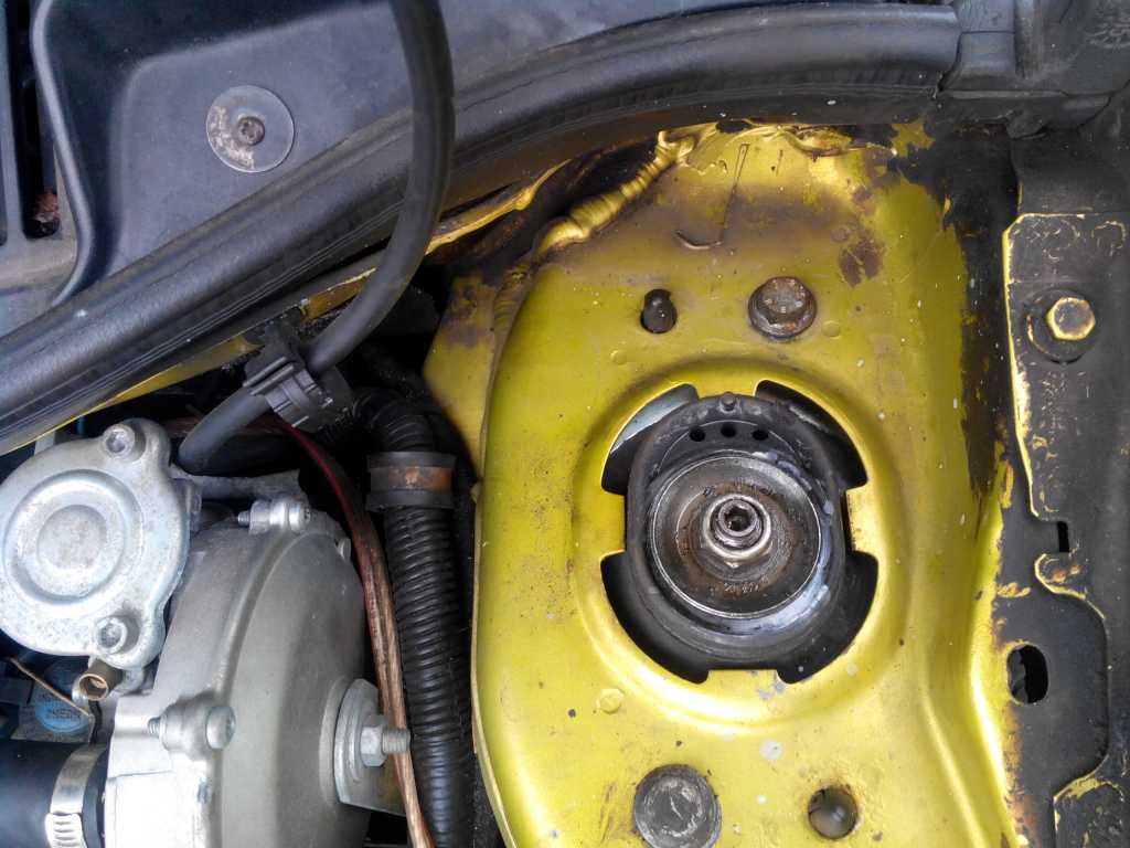

Cześć, mam problem z poduszką amortyzatora Punto 1 bez wspomagania kierownicy, została wymieniona na nową ponieważ stara trzeszczała podczas skręcania (brum-brum-brum) kierownicą. Mechanik wymienił na nową którą zakupiłem we własnym zakresie ale nadal ten sam odgłos w tym samym miejscu. Mechanik twierdzi, że jest nieoryginalna i to zamiennik dlatego trze guma o gumę i spsikał od góry smarem. Niestety to samo. Wydaje mi się, że poduszka jest odwrotnie założona, nie pamiętam jak była przedtem zalożona. Takie założenie jak teraz na zdjęciu aktualnie to chyba ma mieć auto z wspomaganiem kierownicy, tak? (zdjęcie robione stojąc przed samochodem).
Czy ona nie powinna być zamieniona 180 stopni? Skrzypi nadal od góry i to nie jest problem amortyzatora tylko poduszki.

Może masz ksiażkę fiat punto. Tam jest opisane. Wydaje mi się, że masz dobrze.Jest znak montażowy, takie małe wcięcie. Powinno być z tyłu.

założone są w dobrą stronę;

Na stronie elektroda.pl twierdzą że jest źle założone tak jak ja mam teraz, ponieważ mam auto bez wspomagania kierownicy, a bez wspomagania kierownicy powinno być wcięciem w dół czyli w kierunku chłodnicy. Mechanik założył nową poduszkę i skrzypi tak jak stara. Coś jest nie tak i szukam rozwiązania problemu.

Dobrze masz założone tak mają być do wersji bez wspomagania :wink: .
PS- co ci tam skrzypi ta podkładka o gumę :?: .
Jak huśtasz autem lub uciskasz przód to słychać skrzypienie z poduszki :>

znak montażowy jest na obudowie w postaci tego widocznego wcięcia - w mk1 wcięcie w kierunku przodu auta jak na poniższym foto oznacza obecność wspomagania, więc u ciebie wcięcie w obudowie jest od strony kabiny czyli tak jak ma być

Górne mocowanie kolumny zawieszenia Masz ustawione w sposób prawidłowy dla samochodów z układem kierowniczym bez wspomagania.
Jeśli dysponujesz książką WKŁ, to potwierdzenie tego faktu znajdziesz na 128 stronie.
W przypadku książki Obsługa i Naprawa Fiat Punto z serii Auto odpowiednie rysunki z opisem są na stronie 175.
Ustawienie górnego mocowania, da się też określić, bez wyciągania plastikowej osłony przeciwpyłowej, gdyż posiada ona wycięcie (widać to np. na zdjęciach aut Kolegów z Forum z taką samą wersją wyposażenia).
