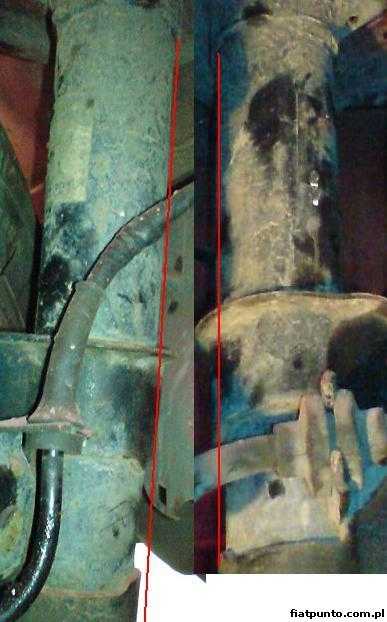

Zrobiłem fotki amortyzatora i po analizie wychodzi na to, że jest wygięty. Co ciekawe zachowuje się zupełnie normalnie. Mam nadzieję, że po wymianie wszystko będzie już ok.

a wygięty amorek nie powinien ciec ??
fotka mało mnie przekonuje, a jak bardzo koło wygiete ??

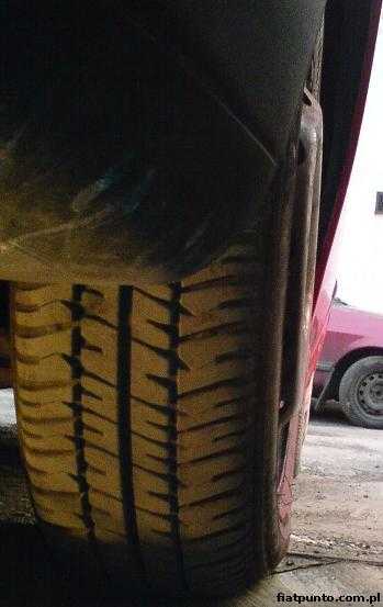

Nie cieknie. Zrobiłem zdjęcia porównawcze drugiego amora i tam linia, którą poprowadziłem pokrywała się z krawędzią amorka na całej długości, przy tym tak nie jest, choć nie jest to duży odgięcie. Koło jest wychylone gdzieś o 5 - 7 stopni. Na fotce widać również tylne koło dla porównania.

Wymiana amortyzatora dala pozytywny rezultat. Koło się wyprostowało, kierownica się ustawiła na środku i zbieżność się poprawiła, oczywiście jade na ustawianie.
