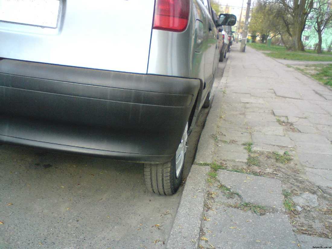

Mam problem z tylnym kołem, mianowicie nie stoi ono pionowo, lecz jest odchylone o kilka stopni do środka:
Ponadto słychać stuki z tyłu na wybojach. Podejrzewam problem z łożyskiem wahacza lub sprężyną. Jakie macie pomysły? Od czego proponujecie zacząć?

ja pitole albo ludzie staja sie leniwi albo wyszukiwarka nie dziala!!
przez to pozniej na podforum jest 15 stron z czego 50% sie powtarza!
było to juz
musisz kupic zestawy naprawcze wahacza tylnego - 50zl/strona
4h roboty na dwie strony + duzooo wd40
pozdro i szukaj

jak ktoś ma stare szęści z tego zestawu to można dokupić tylko 2 łożyska i nabić je na miejsce! śruba jest zazwyczaj dobra
koszt identycznych łożysk to 20zł

+ moja opisówka takiego przypadku - nie chcę Cię martwić, ale u mnie koło stało w minus przez to że tuleja pracowała na wahaczu, co skończyło się wymianą całości konstrukcji ( a nie samych zestawów naprawczych).

Witam ponownie i dziękuję za odpowiedzi. Zamawiam na Allegro dwa zestawy naprawcze, mam nadzieję, że to załatwi sprawę. Zamieszczę fotki jak tylko zabiorę się za naprawę.

Wahacz naprawiony - dziękuję za pomoc :)
