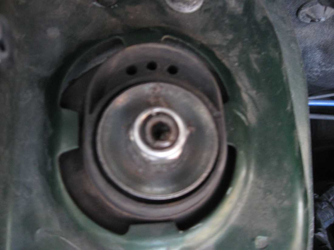

to ja sie podlaczam pod temat, otoz mialam problem z opadajacymi sprezynami , ktore mi ocieraly o to metalowe na dole ...sorry ale jestem kobieta i sie nie znam ;) wizyty u 2 mechanikow i efekt jest taki :
fotki sa robione stojac przodem do maski. Widac roznice miedzy prawa a lewa strona. Teraz mam pytanie, ktory amortyzator jest dobrze zalozony ?? ?

zdjęcie nr. 2 Słodziutka :wink:

Nie wiem kto to zakładał ale musiał mózgu nie miec wcale :D Jak coś rozbieram to składam tak samo.
Ja już jestem po operacji i powiem wam drodzy koledzy i kolezanki że jak sie poskłada wszystko jak trzeba to zbieżność jest cymes!!! Byłem sprawdzałem . a wymieniałem wszystko.
