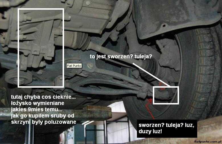

Sory, za kopiowanie zdjec z samouczka wymiany wachaczy...
Zmienialem dzis opony, poprosilem aby podniosl auto, to sprawdze czy jest podloga, a mechanior wzial sie za ogledziny zawiechy, wydechu...
to, ze tlumik do wymiany to wiem od pol roku, ale wynalazl mi takie cus i zapytal sie czy dlugo, ja mowie, przeglad byl we wrzesniu, a czy cos juz wtedy stukalo czy nie, to nie pamietam, no ale na dzien dzisiejszy stuka, on mowi, zebym uwazal bo kolo moge zgubic, zebym nie przesadzal z prawa noga, powiedzial, ze nie wie czy to mozna wymienic, czy caly wachacz...
Wiec pytam o rade, cene czesci, co polecacie, oraz mniej wiecej cene robocizny, bo nie wiem czy sam poradze
trzeba ustawiac zbieznosc po tej wymianie?

swozen wahacza, nie jest wymienny, wiec musisz kupic caly wahacz
cena od 90-140zl
wymiana ~50-100zl

potwierdzam - i nie daj się zwieść magikom którzy będą twierdzili że taki sworzeń można wymienić (raz że to wątpliwa naprawa a dwa że nieopłacalna)
co do ceny wahaczy to są nawet drozsze niż 140zł - ja swego czasu kupiłem wahacz firmy VEMA i podobno nie jest to mistrzostwo ale tez niezgorszy (narazie zrobilem 10kkm wiec za malo zeby ocenic)
co do zbieżności to mechanik po wymianie twierdził że nie trzeba ale i tak pojechałem i zrobiłem geometrię bo wydaje mi się że tak jest lepiej

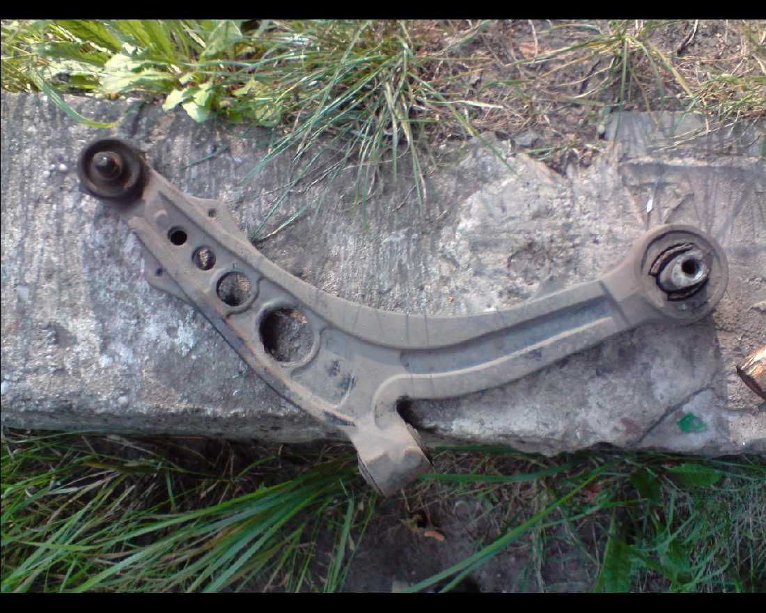

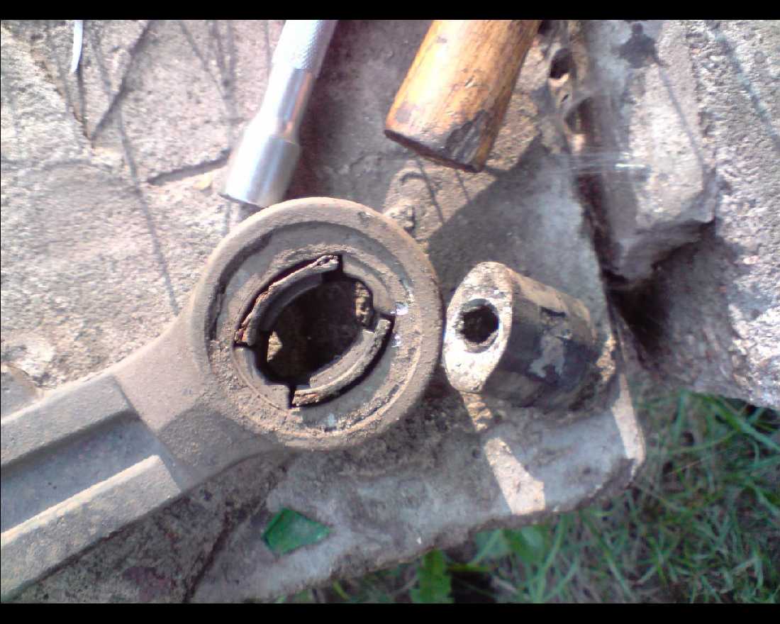

ja miałem lewy sworzeń tak wytrzepany że stukało jakby ktoś w podłogę walił młotkiem ;> Po wymontowaniu stwierdziłem luz 0,5mm i że nie ma bata żeby wypadł z wahacza :> By musiało być naprawdę źle :E
[ Dodano: 01 Kwi 2010 05:53 ]
Kup se wahacz z Birtha
wytrzymuje 2-4 zmiany oleju jak się olej zmienia max co 15kkm :E

birth po 46kkm:
http://fiatpunto.com.pl/img,IMG_4a980eec1d5dc7302.jpg
http://fiatpunto.com.pl/img,IMG_4a980ef3e2cb39865.jpg
[ Dodano: 01 Kwi 2010 05:55 ]
w sumie oryginał wyglądał gorzej po 75kkm :E

są jakieś wahacze do p2 w których tulejki na pl drogach wytrzymują przynajmniej z 80-90kkm? :> Bo ja już myślę że ta tulejka jest najzwyczajniej w świecie źle zaprojektowana....
