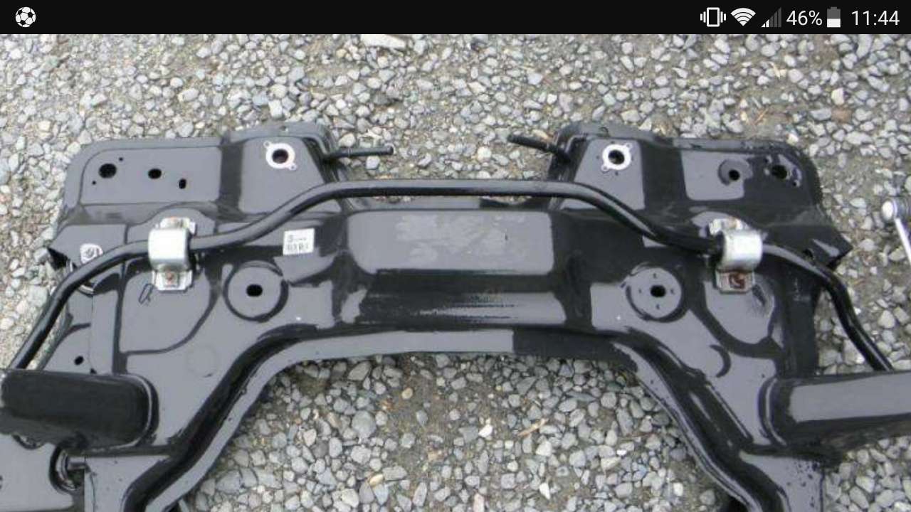

Jestem ciekaw o jakich gmach mowa jak w grande są tylko 2 gumy Wy mówicie o jakiś zewnętrznych i wewnętrznych Ja oglądałem i mam 2 gumy
Załączniki: |
Screenshot_2018-06-13-11-44-38.jpg [ 105.06 KiB | Obejrzany 20178 razy ]

coffe, gumy zewnętrzne, czyli inaczej tuleje metalowo gumowe, które po obu stronach łączą drążek z wahaczami. Nie wiem jak jest u Ciebie, bo fotka nie obejmuje i gum może tu nie być po demontażu, ale podejrzewam, że wygląda to po złożeniu identycznie.
