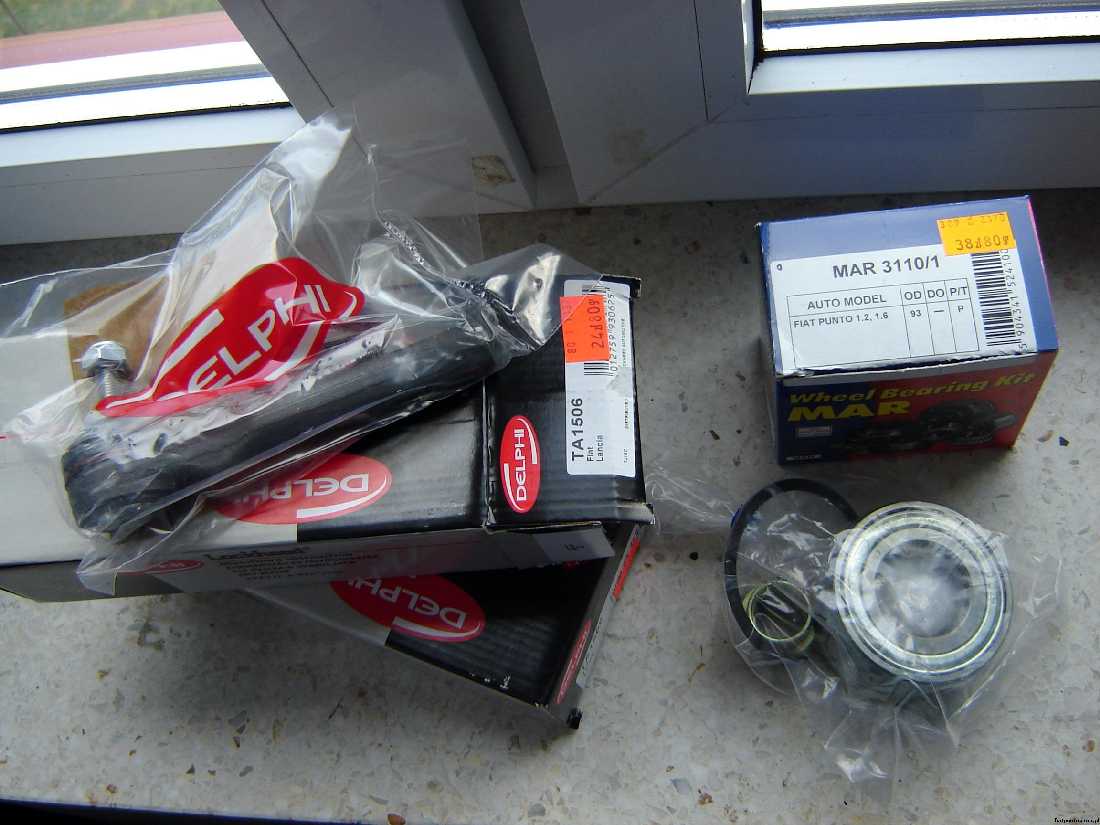

Wahacze i końcówki drążków kup Delphi - czyli oryginalne montowane przez fiata:). Jak masz mniej kasy to kup wahacz firmy QAP-sam takie kupiłem i są ok, jeden wymieniałem, a drugi czeka by go wymienić:D, a końcówki Delphi w Białymstoku są po 25zł sztuka :D.
Wahacz QAP - tani ale najlepszy z tych tanich.
93zł plus przesyłka 15
Końcówki Delphi - oryginał - kupione w mieście:) dodatkowo widać kupione łożyska na przód firmy MAR, z tyłu "piasty z łożyskami" już wymienione, też firmy MAR-polska firma. Do 1.2 8V , pasują do 1.9DS:)
Sprężyny Polecam firmy GH pooglądaj na Allegro, DD są słabe, choć fakt chyba polskie. Sam na Tyle wymieniłem sprężyny i mam firmy Jaamex-holenderskie, ale się okazały gorsze od GH.

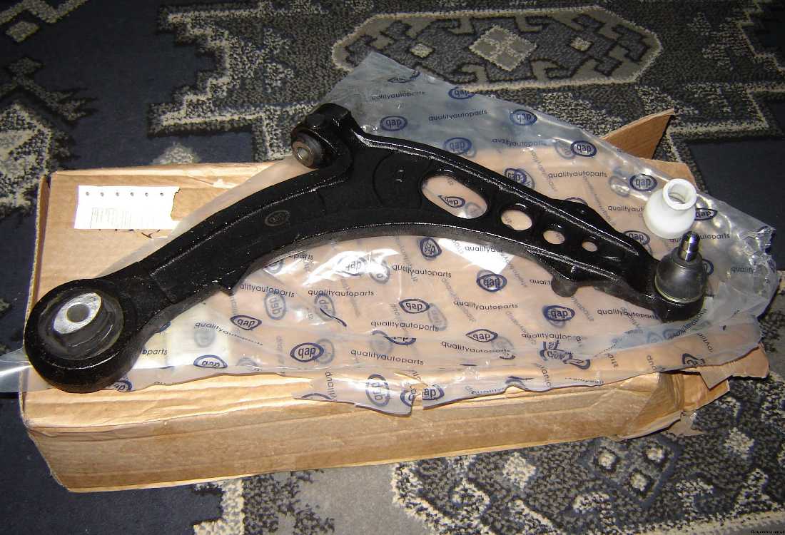

Hmm, ja kupiłem QAP z allegro, 93 i chyba 14 przesyłka. Wiesz paragon itp.
Nie wiem gdzie w białym mogą być Qapy, wiem, że koło Politechniki na Wiejskiej gość ma Fasty, i chyba birthy, a na zwycięstwa ma Birthy, ale na tym forum ipiv, i jeszcze ktoś miał birthy i lecą po 15 tysiach. Birth włoski, ale to nie oryginał, oryginał to Delphi w cenie ok 170-220zł.
O tak to wygląda:)
Prawy przejechał już 20 tysi i sworzeń nadal sztywno chodzi, czyli jeszcze pochodziii:)
Lewy wymieniałem na Qapa, jakiś miesiąc temu.

Dzisiaj zamówiłem 2 wahacze QAP - 170zł z przesyłką. Czekam na kuriera,powinny jutro być :)
[ Dodano: 28 Maj 2009 18:47 ]
Przyszły wahacze, mam nawet paragon :)

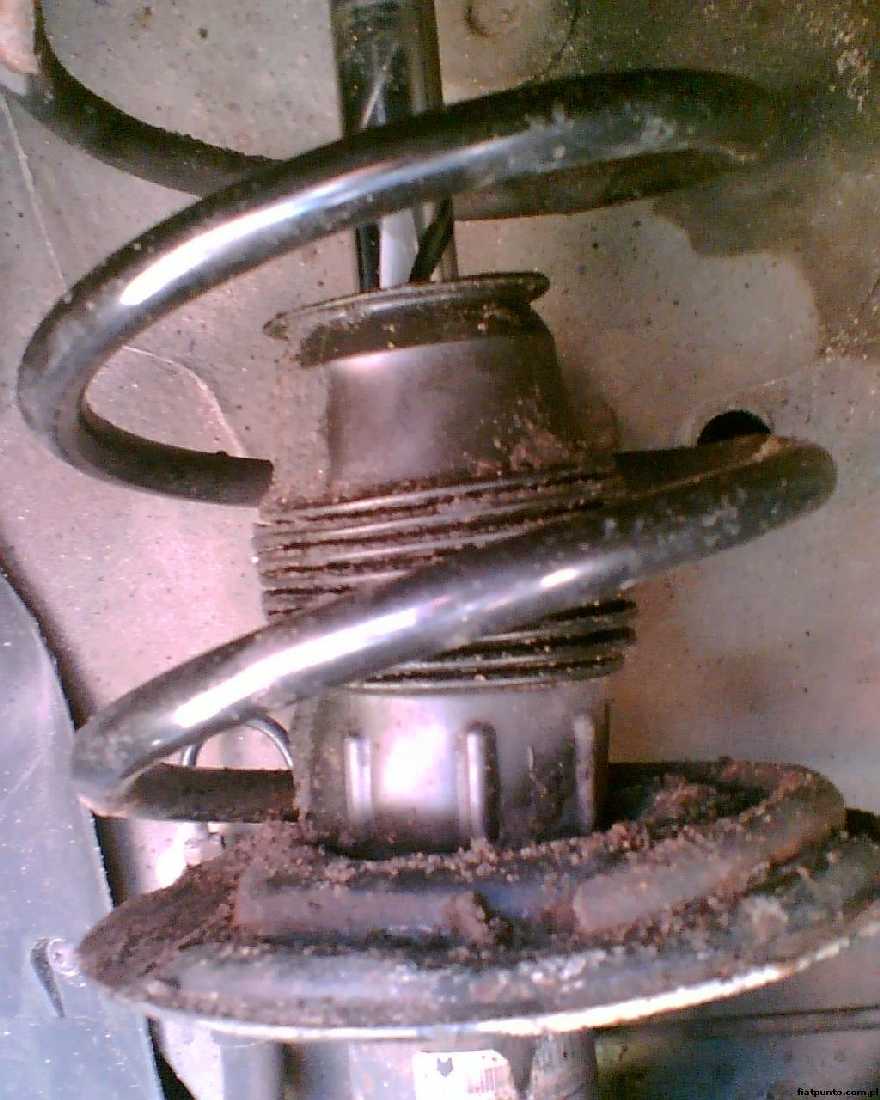

kupiłem dzisiaj 2 osłony amortyzatora z odbojnikiem do fiata UNO IMP 27408 - 18zł/ komplet
2 sprężyny ... tu korekta - D&D 1500464 Punto 1.9JTD AC 1.8 16v - 140zł/komplet.
Remont robię w poniedziałek. Szacunkowy koszt mechanika 160zł. Samemu tego nie zrobię, nie mam gdzie.
Tak wygląda obecna sprężyna, niestety z lekka pęknięta. Zgniły odbojnik lata sobie w górę i w dół.

Witam, jestem już po remoncie, robota od 7:30 do 14:00 z przerwami :)
Tak więc dokładne zestawienie:
Robocizna - 200zł
2 Wahacze QAP - po 85zł
2 osłony amortyzatora do fiata UNO IMP 27408 po 9zł
2 Sprężyny D&D 1500464 - po 70zł
2 łożysko mcperson - denso a samo łożysko rollax - 46746546 po 32zł
2 śruby - 7676615 - po 14zł ( normalnie w fiacie 20zł szt :/ dali z rabatem )
2 nakrętki - 7676614 - po 9zł ( normalnie 12zł nakrętka ... )
2 śruby M8 imbusowe ~ ?
Amortyzatory zostawiłem 2000.03.27 :)
Finalnie - 640 zł
I tak w sankach urwałem 2 śruby przy odkręcaniu. Trzeba było rozwiercić i nagwintowąc...
W zwrotnicy prawej 2 śruby urwałem, w ogóle ledwo cudem wybiliśmy pozostałość. Tak się rdza zapiekła.
W lewym wahaczu tak luźno chodził sworzeń, że jak później przygrzałem w młotkiem kilka razy to wypadła kulka.
Oba łożyska rozpadły się a kulki wyleciały. Bieżnia była porządnie zdarta.
Dobra rada przy zakładaniu sprężyn - wycięcie płytki musi być na zewnątrz samochodu a zwój sprężyny u góry musi przylegać całkowicie do płytki. Oczywiście u dołu sprężyna ma wejść w "zamek". Inaczej przy skręcaniu kołami będzie słychać strzelanie...
Odbojniki / osłony od UNO pasują do Punto II, tylko trzeba zostawić te białe plastikowe dystanse. Są dużo tańsze i wyglądają na bardziej solidne.
Przy skręcaniu kołami nic nie trzeszczy, nie stuka zawieszenie przy jeździe po nierównościach. Autko jedzie na wprost. Przebieg licznikowy 209,8tyś.
