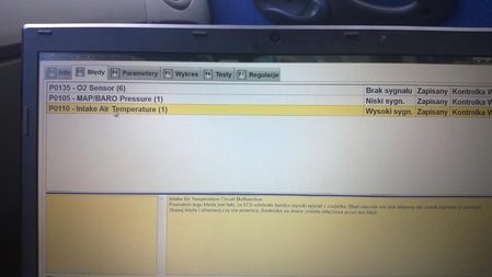

Po podłączeniu wyskoczyły błedy-zdjęcie nr 1
Błędy wykasowałem i przejeździłem 3 dni robiąc około 50km. Po podłączeniu FES błędy się nie pokazały, a spalanie nadal wysokie. Poczytałem wątki na tema spalania i jeszcze raz podłączyłem FES, aby sprawdzić parametry(napięcie w sondach). Poniżej zdjęcia, wydaję mi się, że powodem wysokiego spalania jest uszkodzona sonda lambda(ale jestem początkujący więc mogę się mylić), tylko mam problem z ustaleniem, która?

Komentarz do pliku: takie błędy wyskoczyły, po wykasowaniu nie pokazują się

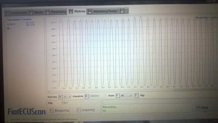

Najlepiej jakbyś wrzucił screen z wykresu pracy sondy na wolnych obrotach. Wtedy można by było stwierdzić że sonda działa. Wtyczka od drugiej sondy powinna być na metalowym wsporniku obok katalizatora. Może być też tak że masz wersje bez drugiej sondy lambda. Który rok produkcji auta? Czy kontrolka check engine (kontrolka silnika) na desce rozdzielczej ma kolor żółty czy czerwony?

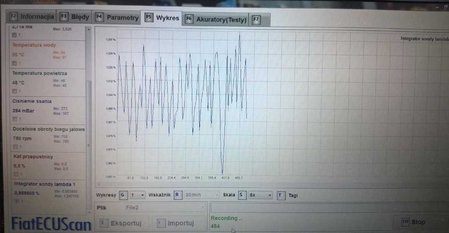

PawełG - poniżej przesyłam wykres. Kontrolka silnika czerwona po przekręceniu kluczyka.

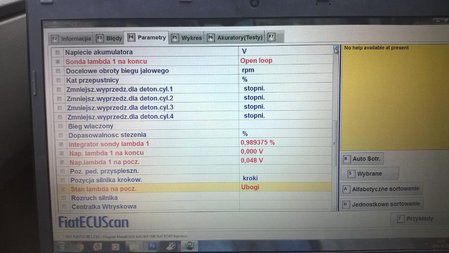

Doklejam również log:
READ PARAMETERS:
Wyprzedzenie zaplonu: 8,9 stopni.
Cisnienie atmosferyczne: 992 mBar
Kontrola lambda 1 na poczatku: Ok
Sonda lambda 1 na poczatku: Wpól Zamkn.miesz.Ubog.
Temperatura wody: 79 °C
Temperatura powietrza: 45 °C
Cisnienie ssania: 309 mBar
Kontrola katalizatora: Ok
Stan lambda 1 na koncu: Ubogi
Sonda lambda 1 na koncu: Open loop
Docelowe obroty biegu jalowego: 756 rpm
Kat przepustnicy: 0,0 %
Integrator sondy lambda 1: 1,000000 %
Nap. lambda 1 na koncu: 0,000 V
Nap.lambda 1 na pocz.: 0,048 V
Pozycja silnika krokow.: 51 kroki
Stan lambda na pocz.: Uderzenie dolne
Centralka Wtryskowa: Nie zaprogramowany
Integrator sondy lambda 2: 1,000000 %
Czas ladowania cewki 1: 1,950 ms
Czas ladowania cewki 2: 2,372 ms
Kalkulow. cisnienie powietrza: 355 mBar
Minim. otwarcie adaptacyjne: 1,5 %
Pozycja silnika krokow.: 9,3 %
Stosunek powietrze/paliwo:

Sonda lambda wygląda na sprawną. Wykres najlepiej robić na ciepłym silniku i jako parametr wybierać napięcie sondy lambda. Co do drugiej sondy (czyli sondy za katalizatorem) to oryginalnie w Twoim aucie jej nie było, masz wersję CF2. Najwidoczniej ktoś wsadził katalizator z sondą od CF3 i uciął przewody od sondy za katalizatorem.

PawełG, to jest wykres napięcia sondy.
Dzisiaj na odcinkach typowo miejskich 2x odcinek po 5km i 1 odcinek 10km spalanie 8-9km/l
czyli 11-12l na setkę bazuje na spalaniu wyświetlanym na desce.(Jazda po Łodzi)
Jeśli to nie wina sondy to co może powodować takie spalanie?

Na co wskazuje wykres, sonda sprawna czy niesprawna?

Sonda jest jak najbardziej sprawna. Temperatura powietrza jest zależna nie tylko od temperatury silnika ale też od temperatury otoczenia. Na pewno przy rozgrzanym silniku temperatura powietrza powinna być co najmniej 5-10 stopni wyższa niż temperatura otoczenia-takie spostrzeżenie z własnego doświadczenia.

Przed wymianą rozrządu problem też występował? Zainteresowałbym się Mapsensorem skoro błąd wyrzuciło.

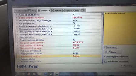

Dodatkowo zrobiłem taki myk, że odłączyłem sondę, żeby sprawdzić czy będzie jakaś różnica w spalaniu na odłączonej, różnica jest ciężka do określenia, ponieważ część dystansu pokonałem w mieście, a część w trasie, bez sondy gdzie ok 40km ekspresowa droga a 60km miasto 11l- dużo, dzisiaj podłączyłem sondę i wyczyściłem przepustnicę( nie była jakaś super syfiasta, ale z krokowego trochę czarnego czegoś wyleciało) Widać,że wcześniej była odkręcana, bo były ślady na śrubach.
Jeszcze na podłączonej sondzie sprawdziłem u diagnosty na innym programie niż FES jak tam kształtują się parametry i padło stwierdzenie, że według kompa parametry są okej. Została do ustawienia zbieżność, może ktoś z Łodzi to czyta i może polecić kogoś? Niestety osoba, do której zawsze jeździłem już z racji wieku tego nie robi.

Powiem Wam, że chciałem w PII 1.2 16v sprawdzić napięcia obu sond lambda i jest jedynie opcja pomiaru drugiej sondy. Ta sonda na ciepłym silniku dawała stały odczyt. Odczyt drugiej powinien być sinusoidą na ciepłym silniku?
Niestety nie mam możliwości pomiaru pierwszej, gdyż w MultiEcuScanie nie widzę takiej opcji. Jest tylko sonda za katalizatorem. W 8v są możliwe oba pomiary, a w 16 nie widzę ;)

Sonda za katalizatorem powinna pokazywać sygnał stały bez większych wahań, napięcie będzie zależne od tego jaką temperaturę ma silnik. Sonda przed katalizatorem musi mieć na ciepłym silniku sygnał sinusoidalny lub zbliżony do niego (najważniejsze jest aby było wahanie napięcia poniżej i powyżej 0,45V-punkt neutralny sondy).
