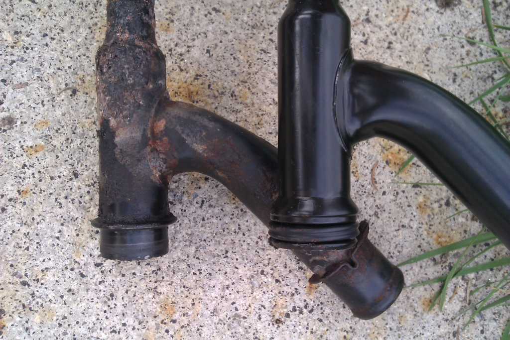

Witam, mam problem z przetlala rurka, ktora wychodzi od pompy wodnej; kupilem dzisiaj nowa i wzialem sie za wymiane. Wyciagnalem stara i zong! koncowka rurki jest troche inna :shock: Moze mi ktos doradzic co z tym zrobic? Myslalem o wydlubaniu starego oringu w silniku i sprobowac wcisnac ta nowa rurk,e ale boje sie ze nie bedzie pasowac. Wklejam fotke i z gory dziekuje za rady.

jeżeli ci się tylko rozmiar zgadza to nie ma co się przejmować :)
zmierz tylko dla pewności jeszcze głębokość (ile rura wejdzie w obudowe pompy) - aby czasem nie wsparła się o pompe ...
a co do starego oringu... podjedz do sklepu jak biały człowiek i kup nowy - koszty są naprawdę nie wielkie a i napewno będzie szczelniejsze i dłużej wytrzyma

Dzieki za odp,niestety rurka nowa ma wieksza srednice, ale tak mysle ze jesli bym wywalil ten oring co zostal w silniku( a jest chyba dosc gruby)to bedzie wiekszy otwor i wtedy na nowa wejdzie :?: Kupno tego samego oringu nic mi nie da, kupilem ja na ebayu i nie wiem czy odeslac i szukac takiej jak ta stara :?: czy cos kombinowac.Musze szybko dzialac bo ta stara ledwo dycha i leci plyn.

wyciągnij wszystko co tam masz w obudowie pompy ...
ta nowa rura ma na sobie oring (mam taką samą rure u siebie w pikaczento) dla pewności mozesz ten nowy oring wysmarować lekko sylikonem - wkładasz całość w obudowe pompy i ma być :)
tylko płyn sobie zalej dopiero po kilku godzinach jak sylikon stężeje

Napisalem do goscia i podalem mu nr rejestracyjny, sprawdzil i odp ze ma pasowac. Wezme sie za to jutro popoludniu, dam znac co z tego wyszlo. Dzieki
[ Dodano: 08 Wrz 2013 16: ]
Witam ponownie, z ta wymiana przeciaglem az do wczoraj (brak czasu) zrobilem jak pisales, wydlubalem ten stary oring i nowa rurka weszla elegancko :) posmarowalem ja tez tak jak mowiles dla pewnosci. Jest git; dzieki za pomoc pozdrawiam.
