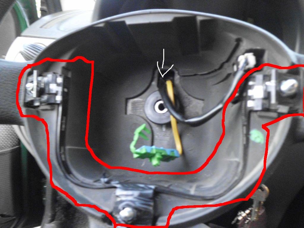

 Post #826525 Wysłany: 31 Lip 2017, 14:38;
 Temat postu: Re: wspomaganie city punto 2
Imię: damian
Wersja: HLX
Rejestracja: 29 Lip 2017,
Posty: 9
domin45670 napisał(a):
Silnik da się wymienić bez problemu, natomiast co do tej plastikowej zębatki nie jestem pewien czy da się ją wyjąć nie niszcząc jej. Gdzieś na niniejszym forum widziałem jakieś manuale związane z wymianą czujnika skrętu i na nich tą zębatkę było widać. Poszukaj i przyjrzyj się zdjęciom, może w jakiś sposób pomogą.
pomocy zmieniam kolumnę kierownicza i ułamało mi kostkę od poduszki i klaksonu co wchodzą w kierownice czemu tak dodaje zdjęcie zaznaczyłem szczałka biała gdzie mi wyrwało
