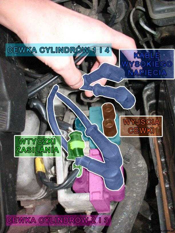

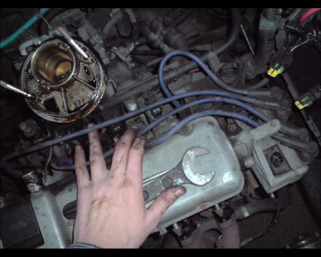

wilgoć, pewnie kable WN do wymiany lub cewka
[ Dodano: 01 Gru 2011 14:36 ]
powinno pomóc w lokalizacji
tu masz lepszy widok z prawej strony z boku jest jak te 4 przewody wychodzą

Dzieki. Czyli tam sa 2 cewki?
