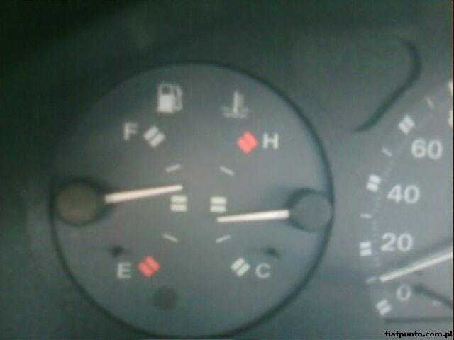

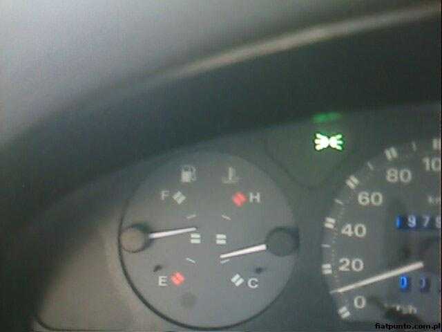

Ja też wczoraj wymieniałem licznik i miałem problem z wskaźnikiem temp. Już miałem kupić jutro inny czujnik,ale wczoraj wieczorem przeszukałem forum i znalazłem ten knif z żaróweczka. Tak mnie korciło ,że rano poszedłem do garażu i wyciągnołem żaróweczke.Wszystko działa.
Wskaźnik podchodzi pod dolną kreskę połowy skali i załacza się wentylator,to na postoju.Jak jeżdze to wskaźnik jest na 1/4 skali.
Jutro kupie czujnik od poldka i zobacze co się beńdzie dziło.Co tam 20zeta, parę piw mniej,a uciecha BEZCENNA
To podczas jazdy

Thomas |
#199131 Wysłany:
14 Gru 2008, 16:11; Temat postu: |
| Monkey Mod |
Miejscowość: Ustka/Słupsk Rejestracja: 11 Mar 2007, Posty: 9760 Pomógł: 34
