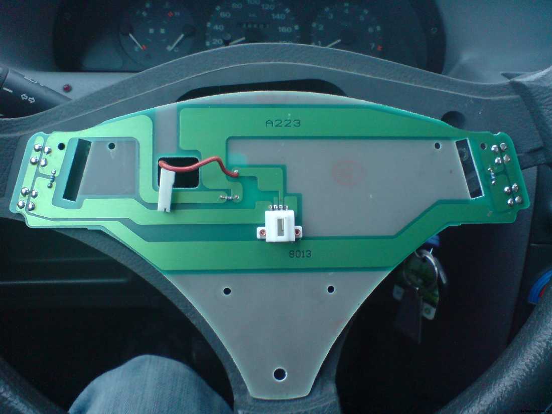

[ Dodano: 06 Mar 2009 00:10 ]
no i kierownica juz zalozona... :) wyglada duzo lepiej niz zwykla 3katna :)
a tu zdjecie jak to wszystko strasznie w srodku wyglada.... :)
jak widac w kierownicy sa tylko 4 piny z czego 2 to klakson.
pozostale 2 to sterowanie przyciskami. caly bajer polega na tym ze poszczegolne przyciski maja sterowanie - poprzez zwarcie do masy przez rezystor.
1 przycisk poprostu zwiera do masy bez niczego wiec prad plynie jak plynal :)
2 przez rezystor z paskami pomaranczowy-bialy-brazowy zloty
3 przez rezystor zolty fioletowy brazowy zloty
4 przez rezystor szary czerwony brazowy zloty
3 pasek to mnoznik 4 to tolerancja tylepamietam :) reszte musze odczytac to nie problem
problem natomiast teraz jak to wszystko ladnie upchnac zeby zadzialalo.
zeby podawal sygnaly na rozne styki w zaleznosci od pradu jaki poplunie po zwarciu odpowiedniego przycisku do masy.
w zasadzie nie mialem czasu nad tym jeszcze siedziec ale mysle ze to bedzie do zrobienia :) chyba ze ktos jest biegly z elektroniki to bardzo prosze o jakis kontakt i podpowiedz :)
a 2 sprawa to to jak to wszystko ma przejsc przez kierownice - przez obrot :)
szukalem jakiegos opisu na sieci - schematu albo cos.... niestety narazie poleglem :/ zrobi sie cieplo to mysle ze bede w stanie cos wiecej pogrzebac bo garazem nie dysponuje :/ w miedzy czasie ma ktos jakies pomysly?? jakis schemat albo wizje zeby to podpiac??
bede wdzieczny za kazde pomysly !!
pozdrawiam i do uslyszenia :)
