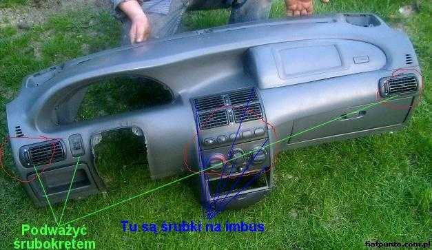

Chcialem sobie wyczyscic punciaka po trochu, ale napotkalem na pewnie opor. Chcialem wtczyscic te galeczki wszystki na desce , te pokretla od nawiewu etc, ale nie wiem jak zdjac ten plastik ktory oslania . Odkrecilem 4 srubki ale mocno to siedzialo i balem sie ze cos polame. Trzeba cos jeszcze odkrecac ,wyjac etc czy wystarczy mocno pociagnac ?
ah i jeszcze jak zdjac te krateczki od nawiewu ? Bo chcialbym tam sie dostac i to jakos przedmuchac, bo co wlacze nawiew to mi jakies pyly wylatuja

wiec kratki boczne wsun sobie srubokret i pomalu podwazaj i wyjda. a te srodkowe to wyciagasz(ciagniesz) srodkowe pokretło(małe) jest tam jedna sruba odkrecasz ja masz jeszcze dwie na dole sciagasz to od regulacji plastik , i pod spodem zostaja 2 srobki od nawiewu glownego i to wszystko:)))

Środkowe pokrętło pociągasz do siebie i tam jest śrubka

dzieki wam, jutro bede dzialal :)

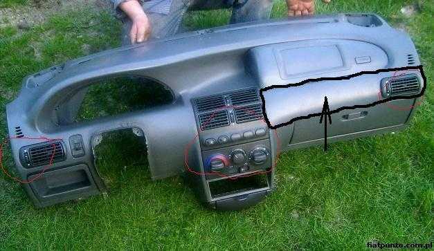

Witam, pozwole sobie skorzystac z fotki sebul'a a chodzi mi o to czy mozna wymienic ten element ktory zaznaczylem na czarno? Jak go zdjac?
nie można....

heheh zdjęcie mojej deski:P Jakby co to jest jeszcze na sprzedaż :)

krzysiuus a sprzedasz sam ten element?:P
