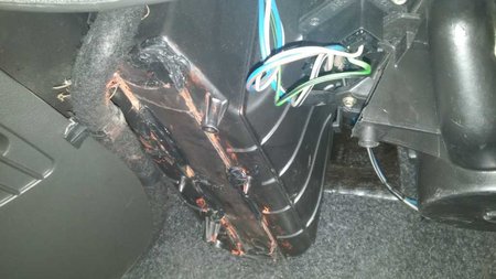

Przegladajać forum zaciekawiłam się tematem filtra kabinowego.
Postanowiłam zweryfikować takie oto cudo u mnie i ku mojemu zaskoczeniu ktoś już coś kombinował z tym :(
Wychodzi na to że najlepszym rozwiązaniem będzie zakup płytki zasłaniającej wejście od filtra.
Niestety mam daleko do salonu fiata a po klapkę nie zamierzam jechać specjalnie ;) wiadomo koszty.
Tutaj pytanie mam do forumowiczów czy ktoś ma blisko do salonu i móglby mi taka klapeczke kupić i wysłać inpost lub paczkomatem - oczywiście wszelkie koszty zwracam na konto :)
Tak to u mnie wygląda:

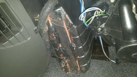

Wydaje mi się że są tam dziury i powietrze ucieka mi przez nieudolne wycięcie miejsca na klapkę.
Grzebień i nożyczki

Jaki jest numer katalogowy tego przedmiotu ? I jak to się nazywa ?

Pokrywkę na filtr przeciwpyłkowy, nr kat. 46722935 - ok 14,32zl o ile takowej już nie posiadacie
Śrubki, szt. 2, nr kat 15516201 (ePer) może tez występować pod starszym nr kat. 46722433
Takie coś znalazłam w google gdzie wrzucony jest cały montaż :)
Śrubki to zapewne jakieś w domu się znajdą.

Jutro zadzwonię do salonu i zapytam ile za to i czy mają, a jak nie to na kiedy.
[ Dodano: 09 Gru 2015 17:23 ]
więc (w zasadzie się dziwiłem, że podałaś tak niską cenę za klapkę z serwisu..ale ok :) )
dzwoniłem do serwisu u mnie i klapka kosztuje brutto 55 zł,
jedna śrubka kosztuje 9,75 zł brutto i trzeba kupić całe opakowanie tj. 10 sztuk = 97,50 zł brutto.
Być może dało by radę (tak mówił, Pan przez telefon), żeby kupić tylko 2 sztuki śrubek..ale tego na 100% nie wiem.
Pisz co robimy, mogę Ci to puścić paczkomatem jak coś.

Cena magiczna za kawałek plastiku :)
Dziękuje za informację ale może zadzwonię jeszcze do Częstochowy i Wrocławia bo tam jest szansa aby mi ktoś odebrał.
Za śrubki cena chyba powalająca.

Poszukaj używki na szrocie albo kup od kogoś kto sprzedaje punciaka na części, na pewno ktoś ma nawet z forum jeden użytkownik sprzedaje całego na części więc powinien mieć, po co kupować nowy kawałek plastiku jak używany się niczym różnił nie będzie i kupisz go za parę złotych :E

Można upaść na głowę z powodu cen :E albo kupić używkę, albo dorobić samemu. Dlaczego i czym ta klapka jest tak poklejona :?:

niestety ceny takie w serwisie są i to nie od wczoraj :P
najtaniej zrobić tak jak radzą do góry, na pewno ktoś ma z forum z jakiegoś rozbitka albo na części.

Napisałam do kilku osób zobaczymy czy ktoś będzie coś miał czy nie :)
Poszukam na tablicy może będzie jakieś uszkodzone z klima bo tam pewnie będzie ta klapka.
Wysmarowane jest wydaje mi się że silikonem :/
Nie ruszałam tego bardziej bo w jednym miejscu jest pęknięte i lepiej aby nie odpadło :P
[ Dodano: 10 Gru 2015, 17:36 ]
Dowiedziałam się że wcześniejszy właściciel sobie tak zrobił podobno wsadził tam filtr i zakleił to silikonem :) właśnie dostałam odpowiedz od niego.

Wydaje mi się, że łatwo można taką zaślepkę samemu dorobić.

Na olx znalazłam za 20zł jakiś Pan sprzedaje HGT z klima i akurat odpisał że ma :)
A czy to miejsce powinno być zatkane jakaś płytą/tapicerka?
