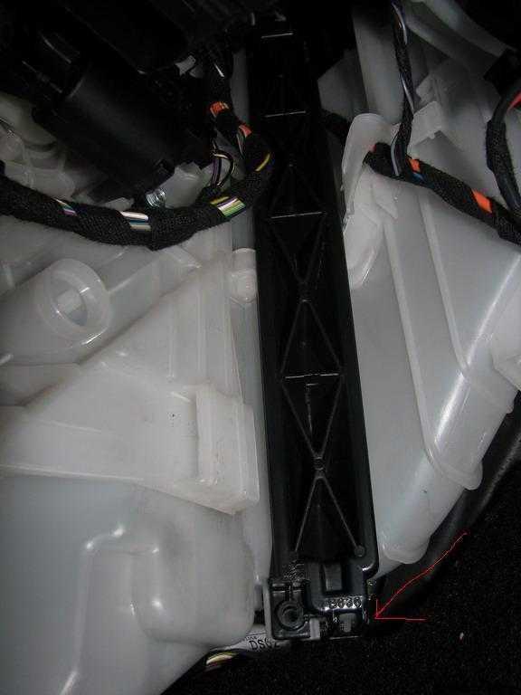

Już zrobione prawie wszystko OK :( , przez nieuwagę zdejmując osłonę tą czarną obok nóg pasażera odłamałem biały plastik do którego wchodzi czarny uchwyt osłony :evil: , zrobiłem tymczasowo na drut i skleiłem klejem wszystko trzyma jak było , mam pytanie czy można ta część wymienić czy jest to cała obudowa nagrzewnicy???? Foto zaporzyczam z innego postu.Image

Standardowo w GP często się to łamie ja też mam na drucie

P.S. uważajcie na plastiki najpierw ten z osłony ja połamałem :cry: , i z zaślepki filtra u mnie cały, co ciekawe oryginalnie nie było śrubki choć jest tam miejsce na nią???
