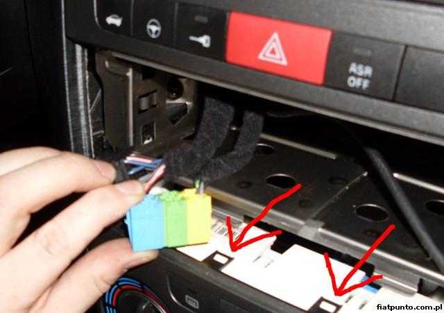

ja wymieniałem podświetlenie nawiewu(klima manualna) nie jest takie skomplikowane. Do wymiany jest jedna żaróweczka 1,2wata. Trzeba wyjąc fabryczne radio za pomocą 4 prętów(dodam że wystarczy włożyć te pręty i ręką przez schowek wypchać do przodu radyjko, łatwo wychodzi. potem odpiąć kostki i antenę. Dalej są dwa wkręty od panelu trzeba je odkręcić.
Niżej panelu jest klapka którą trzeba wypiąć, bo tam są ukryte mało widoczne jeszcze dwa wkręty po ich odkręceniu wychodzi nam panel nawiewu. trzeba podważyć lekko te czarne zabezpieczenia i wtedy zdejmuje sie przednia część panelu. dalej widać żaróweczkę na środku za przeźroczystym plastikiem. Odkręcamy mały wkręt i wymieniamy żarówkę. potem powoli składamy wszystko w całość. Trzeba robić to starannie i uważać żeby czegoś nie zadrapać.
Naprawdę da się to wymienić samemu. Jak ktoś jest z mazowieckiego to mogę to zrobić.
Jak ktoś chce mogę wkleić więcej zdjęć co po kolei się robi.
