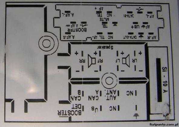

Yacek napisał(a): ERNI napisał: czy bez problemu podłacze nowe radio (iso)
tak
bez problemu? a podłączałeś że jesteś taki pewny
Wtyczka zasilnia fabrycznego radia nie do końca jest wg iso więc nie wprowadzaj ludzi w błąd
Po pierwsze brak pinu nr 7 (zasilanie po kluczyku tzw 15)
Po drugie pin 1 fabrycznej instalacji to Can B a w iso to np.mute
Po trzecie Grande Punto przygotowane do montażu radia wiązke do zasilania radia maja podpiętą w innym miejscu centralki elektronicznej.
Yacek takie drobne nieścisłości mogą nieźle namieszać...

Wtyczka oryginalnego radia i instalacji posiada:
pin1 can b
pin2 det booster
pin3 can a
pin4 + z akumulatora
pin5 sterowanie anteną
pin6 nc
pin7 nc
pin8 masa akumulatora
plus z akumulatora na pinie 4 i masa akumulatora na pinie 8 sa zgodne i nie zamienione miejscami z kostką iso. Brak zasilania po kluczyku na pinie 7 może objawiać się tym że brak będzie w radiu logiki zaplonu. Można zawsze doprowadzić przewód. Ale odłączając oryginalne radio od oryginalnej kostki i podłączenie innego radia skutkuje uruchomieniem się nie oryginalnego radia.

ERNI napisał(a): czy bez problemu podłacze nowe radio
ERNI zadał jasne pytanie. Wiele radyjek mających złącze iso w obudowie bez "pietnastki" nie uruchomi się. Mało tego niektóre podróbki na pinie 1 (mute) maja jakiś potencjał, więc podłączenie wg Ciebie bezproblemowe spowodowało by narzucenie potenjału na linie Can. Yacek sprawdzajmy dokładnie co radzimy kolegom z Forum bo ktoś kiedyś przez niedokładne info narazi się na niepotrzebne problemy. [ Dodano: 19 Kwi 2009 20:26 ]Wiele razy poprawiałem montaż radyjek przez niedoświadzczonych monterów w wielu samochodach powoduje to właśnie zakłocanie CAN, lini diagnostycznej K, sygnału prędkości smochodu (stare ople) także jest co popsuć

kiedyś podpiąłem Pioneera ,tak na żywca wyciągnąłem fabryczne ,wpiąłem nowe i niestety nie ruszyło ,model pioneera ze średniej półki.

krzysiek_pere napisał(a): ERNI zadał jasne pytanie Masz rację nie wziąłem pod uwagę tego że ktoś będzie chciał bez sprawdzenia wyjść w radiu podpinać na "żywca". krzysiek_pere napisał(a): Yacek sprawdzajmy dokładnie co radzimy kolegom z Forum bo ktoś kiedyś przez niedokładne info narazi się na niepotrzebne problemy.
Święte słowa.
