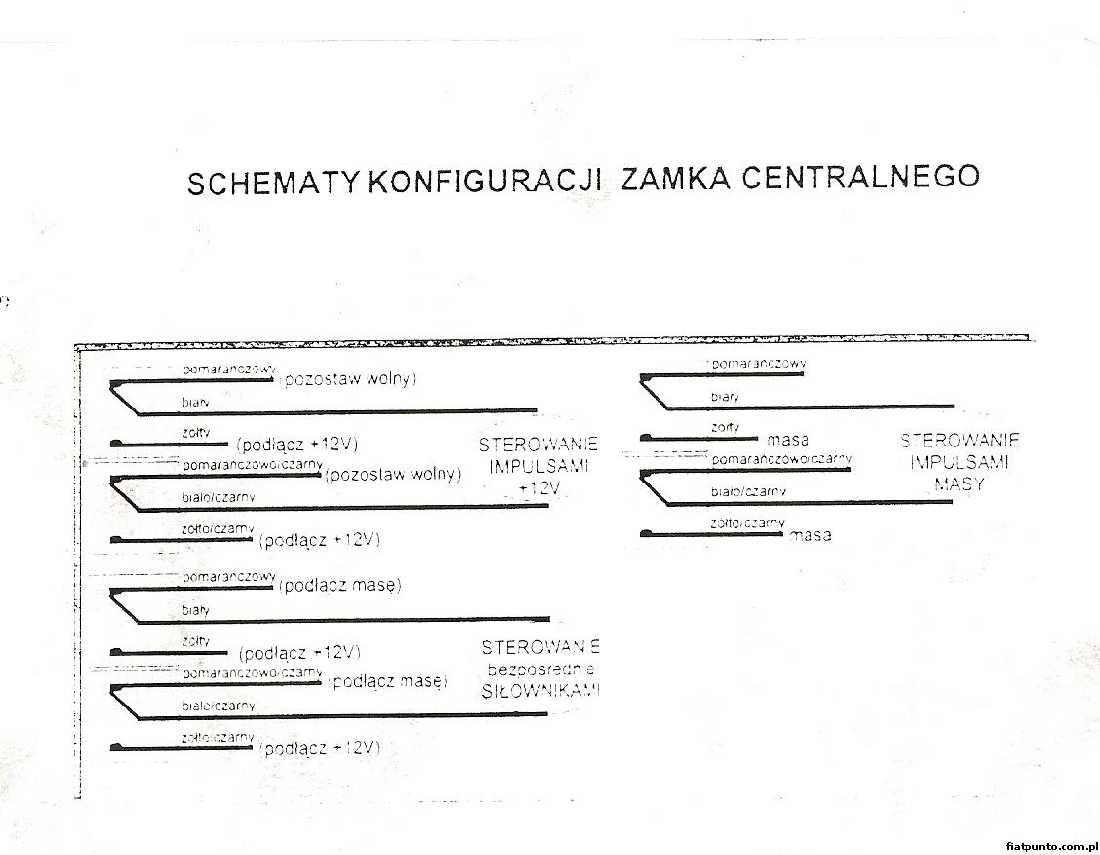

Wrzuciłem skan opisu alarmu,moze to pomoze:
Z góy wielkie dzieki za jakiekolwiek porady.

 Post #188513 Wysłany: 11 Lis 2008, 19:22;
żółtoczarny i żółty do +12v
pomarańczowoczarny i pomarańczowy do masy
biały do zamknij, białoczarny do otwórz.
Jeśli dobrze pamiętam to od strony instalacji auta biały to zamknij, niebieski to otwórz, ale to już musisz sam sprawdzić.
Na wszystkie kable pozakładaj bezpieczniki! Ten schemat instalacji jest tak uproszczony że nie daje gwarancji że mój opis zadziała.

buczek21 sproboj jeszcze tak podpiac:
pomaranczowy i pomaranczowoczarny zostawiasz wolne,
zolty i zoltoczarny dajesz na mase,
a bialy i bialoczarny idzie na zamykanie i otwieranie
w razie problemu zamieszczam schemat moze to cos pomoze...
pozdrawiam

 Post #190834 Wysłany: 17 Lis 2008, 13:33;
buczek21 napisał(a):
mrider
Ewidentnie migotają....Zworka wyjeta..
No i tutaj jest zasadniczy błąd! Zworka JP1 musi być założona. Pisałem że zamek w kropkach jest elektryczny, z krótkim impulsem wyzwolenia, a Ty masz obecnie ustawione wyjście 3,5s na pneumatyk. Mam nadzieję że cały układ jak i siłowniki przeżyły to...

mrider
Czyli podpinać tak jak polecałeś...+ wpiecie tej zworki..
Centralka przezyła to spokojnie,wszystko działa..Jak widziałem ze sie cyrk robi od razu rozpiałem to...
 Post #191147 Wysłany: 18 Lis 2008, 00:42;
buczek21 podepnij tak jak opisałem plus zworka. Powinno zadziałać...
