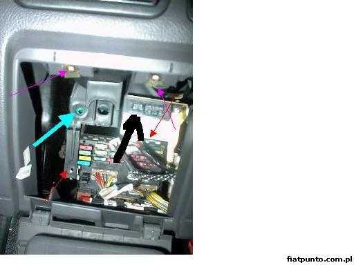

WITAM FORUMOWICZÓW....DAWNO MNIE TU NIE BYŁO.W TYM TYGODNIU ZABRALEM SIE ZA WYMIANE NAGRZEWNICY ORAZ WYTŁUMIENIEM WNETRZA PRZY OKAZJI.WIADOMO:TRZEBA TARGAC CAŁĄ DESKE....ITP ITD(SWOJĄ DROGO-ROBIŁEM TO Z POMOCĄ TEGO FORUM-GENIALNE).ODKRECIŁEM RÓWNIEZ KOLUMNE...POODPINAŁEM WSZYSTKIE FTYCZKI OD NIEJ........AUTKO POSKŁADANE PRAKTYCZNIE ALE...
!!!!ZOSTAŁA MI JEDNA FTYCZKA-BIIAŁA-DOSC MAŁA----POŁĄCZONA Z KABLEM CIENKIM, BIEGNĄCYM BEZPOSREDNIO DO PLASTIKU OTACZAJĄCEGO STACYJKE.GDZIE TA WTYCZKA MA BYC WPIETA?????
PROSZE O POMOC.....BO NIE WIDZE ZADNEJ WTYCZKI DO PARY ---GDZIE BYM MÓGŁ JĄ WPIĄC......IDZIE RECE ZAŁAMAC PRZEZ TAKĄ PIERDOŁE....PROSZE O POMOC...FOTE JAKAS...OPIS GDZIE TO WPIĄC

To jest wtyczka od immo. Podłącza się ją na górze "puszki" bezpieczników do takiego małego czarnego pudełeczka :)

ok juz sobie poradziłem ..ale dzieki.////u mnie to troszke inaczej wygladało(lekkie przeróbki) ale wszystko gra;)///jak skoncze autko do konca wgłuszac powstawiam foty...jakies uwagi--moze na cos komus sie przyda////
