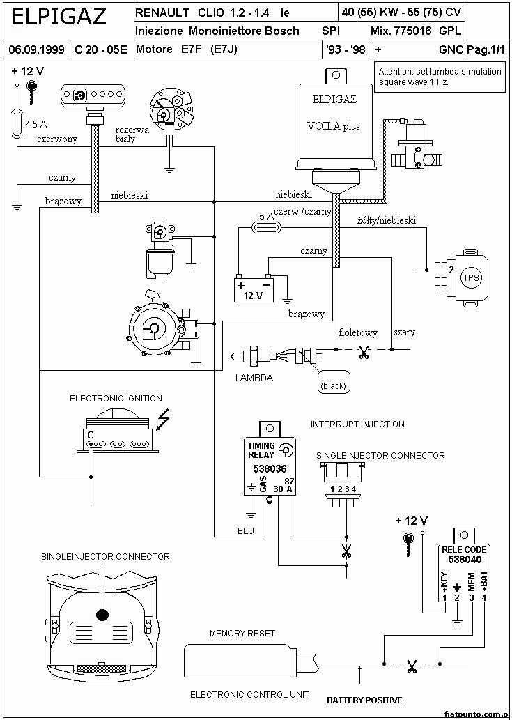

Też się nad tym zastanawiam ale na podstawie schematu mojej instalacji wygląda na to że sonda (kabel sygnałowy) wpinana jest raczej szeregowo do komputera od LPG.

a no wlasnie, w mojej instalacji LPG (Levato) lambda jest rownolegle (bez tych nozyczek, ktore sa na Twoim schemacie)... i tutaj sie pojawiaja moje watpliwosci bo mam pewne problemy z benzyna i podejrzewam, ze moze moja instalacja LPG uszkodzila mi sonde lambda
