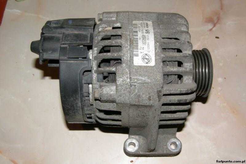

No i jestem już po zmaganiach z wymontowywaniem alternatora - nie było najłatwiej ale się udało :) Tak jak pisaliście wyżej alternator przykręcony jest trzema śrubami - 2 na dole i jedna u góry. Te dolne poszły bez problemu od spodu auta, natomiast mały problem był z tą trzecią górną, bo tak jak myślałem dostęp do niej skutecznie zasłania sprężarka od klimy, więc musiałem jeszcze ją wykręcić. Ważne że się udało i mam alternator w domu na stole. Teraz nad nim siedzę, zbieram siły i informację , żeby się za niego zabrać. Mam kilka pytań do Was:
1) Tak jak podejrzewaliście alternator jest pęknięty. Wg mnie pęknięcie jest na tyle małe, że nie powinno mieć wpływ na jego działanie, ale tak jak mówię - fachowcem nie jestem i proszę o Waszą opinię. Czy jest sens jeszcze brać się za naprawę, czy lepiej szukać czegoś nowego ?
2) Zastanawia mnie jeszcze jedna rzecz, otóż miałem kilka razy sytuację że po odpaleniu samochodu poszedł dym spod maski z paska klinowego. Byłem przekonany że to przez blokujący się alternator. Teraz jak mam go na stole, widzę że w miarę łatwo się kręci i podejrzewam że może to jakieś inne kółko się zaciera (nie alternator). Możecie mi napisać jak znaleźć winowajcę, tzn które kółka na których leci pasek powinny się swobodnie kręcić a które nie ?
3) Widzę że pasek klinowy nadaje się raczej do wymiany, chciałbym to zrobić przy jednej robocie, ale kolejna dla mnie zagadka. Nie mogę go wyciągnąć bo przeszkadza mi łapa (zdjęcie) (tak to się chyba nazywa) trzymająca silnik. Czy mogę ją odkręcić, czy jak ją odkręcę to mi silnik opadnie i będzie jeszcze większy problem ? A może jest jakiś inny sposób, żeby wytargać i założyć nowy pasek ?

daj spokój z naprawą nie ma sensu kup inny cały, jedno malutkie pęknięcie wystarczy żeby zmienić położenie wirnika do stojana i będzie tarło szczególnie jak jest pasek naciągnięty i ma opór. Co do łapy to podstaw coś pod silnik żeby go z dołu podtrzymać i będzie ok.
