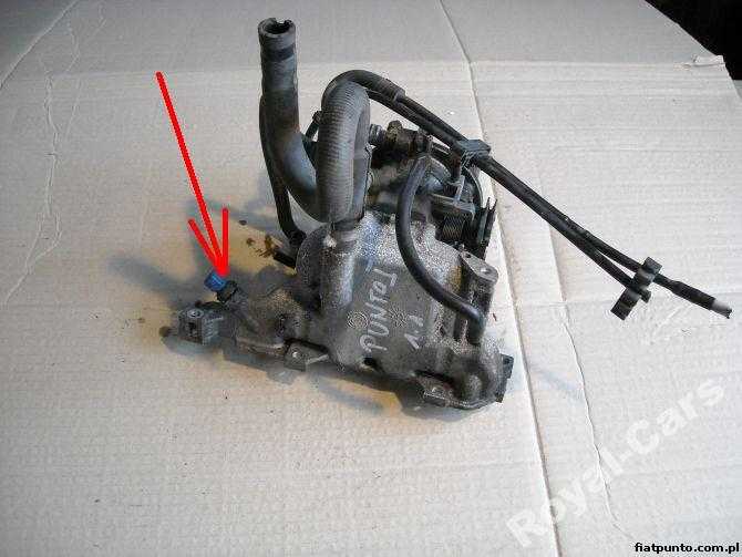

dariuszs860 O to już jest jakaś myśl i nutka nadziei :D Poszukam.... A gdzie jest termostat w naszych puntach 1, że tak spytam :)
Jeden czujnik mam ale to w kolektorze ten dwu pinowy niebieski co podaje niby tylko sygnał do komputera - ale to nie o ten Ci chodziło dariuszs860??

 Post #386534 Wysłany: 10 Sie 2010, 10:23;
i nie w głowicy tylko w kolektorze ssącym :>

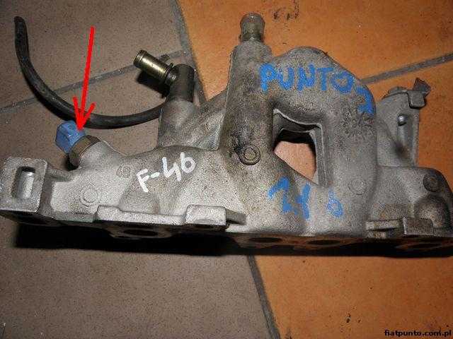

 Post #386538 Wysłany: 10 Sie 2010, 10:47;
Kolego :> to jest jedna z 4 śrub M12 łącząca skrzynię z silnikiem.
fot. allegro.
 Post #386539 Wysłany: 10 Sie 2010, 10:53;
To co ty zaznaczyłeś to jest czujnik. To co ja pokazuje to termostat (fakt, ciut za nisko mi się kółko narysowało, ale już poprawione)
 Post #386542 Wysłany: 10 Sie 2010, 11:11;
dobra ok, zmylił mnie sam temat. W termostat wchodzi wąż z chłodnicy.
co do czujnika z tego wynika, że PI mpi nie ma w głowicy drugiego czujnika jak spi :>
Głowice rozróżnić można po tym, że spi nie ma na górze kanałów ssących wcięć na wtryski.
[ Dodano: 10 Sie 2010 11:08 ]
http://fiatpunto.com.pl/img,IMG_4c608ebbedcf14924.jpg to jest głowica z mpi
[ Dodano: 10 Sie 2010 11:11 ]
Białastrzała97S napisał(a):
2. Skąd w ogóle teraz (wersja licznika S) bierze licznik temperaturę silnika aby w razie czego zapalić czerwoną kontrolkę, że silnik przegrzany??
w PII wszystko jest brane z tego w kolektorze :>
