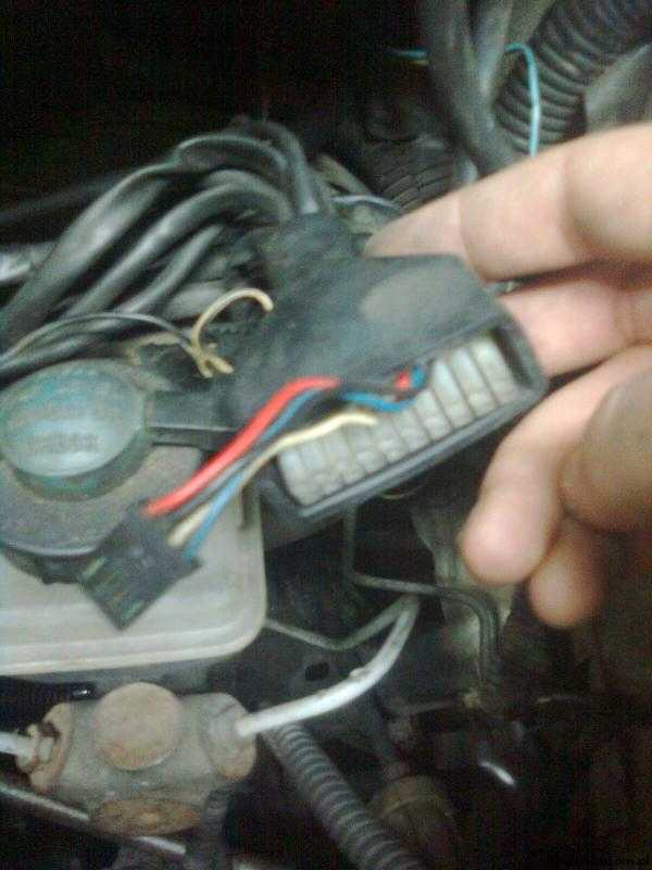

Wychodzi z tego 7 kabli.
Dwa obcięte.
Trzeci do sondy lambda pod czarny albo szary kabel nie pamiętam
Czwarty do silnika krokowego w instalacji LPG
Piąty do reduktora LPG
Szósty do klemy minusowej akumulatora (masa)
Siódmy gdzieś do kabiny kierowcy
Jak kupiłem kropka to do tej wtyczki była wpięta, połamana taka czarna skrzyneczka, prostokąt o nazwie lambda alarm coś takiego :E
Co to może być koledzy? Mogę to odpiąć, wywalić?
Dziwi mnie, że silnik krokowy od LPG jest do tego podłączony :shock: Skąd on bierze informacje jak ma się wychylić na wolnych obrotach... :E
Image + Image

masz gaz w aucie ta wtyczka jest do autronika al 700 do gazu steruje on praca krokpowego do gazu i ustawia sie paramety gazu itp jak jek nie masz zalozonego tego autronika to pewnie albo gazu juz nie masz albo jest tak zrobiony jak w 1 generacji ze sruba sie ustawia w miejscu gdzie powinien byc krokowy

pielaa4 Dzięki za odpowiedź kurcze :D Mam gaz ;)
I mam tak o wszystko:
Reduktor->Parownik->krokowy->śruba (chyba o tej co mówisz bo gazownicy nią wszystko regulują)->przepustnica
Miedzy przepustnicą, a parownikiem mam straszny młyn. Dużo łączeń bo właśnie na krótkim odcinku jest upchany krokowy i właśnie ta śruba.
Tylko tą śrubą gazownicy jak mi regulowali już dwa razy gaz to kręcili nią aby chyba dawkę gazu ustawić to w takim razie gdzie ja mam ustawianie wolnych obrotów? :( Bo na wolnych mam trochę wysokie obroty kurde - 1200 :E
Co na Twoim miejscu powinienem zrobić z tą wtyczką? Bo chcę porządek z tym w końcu zrobić :E
Wywalić ją?
Kupić ten autronik al 700?
Na gazie autko chodzi super tylko te wolne obroty za wysokie troszkę :E Spalanie super wszystko super. Ale trochę mnie irytuje ta wtyczka i ten bałagan.
P.S O dokładnie tak to wyglądało!!
http://allegro.pl/inst-lpg-autronik-al- ... 89244.html
Tylko było połamane, zniszczone i na bank nie działało więc to wywaliłem i została sama wtyczka :E Ale to drogie :shock:

ja na twoim miejscu kupilbym ten sterownik kosztuje na alegro ok 100 zł i krokowca i pojechac do jakiegos dobrego gaziaza zeby podlaczyl komp i analizator spalin i wszystko ladnie wyregulowal a co do obrotow to pewnie na parowniku trzeba by bylo delikatnie skrecic .Mam ten sam sterownik i wszystko ladnie na gazie smiga

pielaa4 Rozumiem - szczerze to jak dla mnie to trochę drogi interes skoro wszystko jest OK i krokowy zastąpił ktoś tam kiedyś śrubką ale dzięki wielkie za odpowiedź bardzo mi pomogłeś :D
Jeszcze ostatnie pytanie - czyli ta wtyczka i te podłączenia itd. to wszystko nie działa tak? Tego tak jakby nie było, dobrze rozumiem?
A nie działa bo nie mam tego co dałeś mi link i tam jakieś dwa kabelki są obcięte? :wink: Czyli tak jak chciałem mogę to wyrzucić, odciąć?
A co do wolnych obrotów to będę szukał tej śrubki kurcze :E Nigdzie jej na razie nie widzę :( Reduktor jakiś stargas...A był kiedyś Lovato.
Jak znajdę tą śrubkę to normalnie wkręcić ją trochę i powinno być ok - obroty około 1000-900? ;)

tak jak masz odpiety sterownik to te kable sa bo sa i do niczego nie sluza
ale na twoim miejscu zostaw sobie je bo nie wiem jak jest z przegladem czy ci podbija jak jest sruba zamiast krokowca bo w takich samochodach powinna powinna byc instalacja z sterownikiem a ty teraz masz tylko kable .
A co do obrotow przy reduktorze powinny byc wsumie dwa pokretla jeden do ustawienia membram a 2 do obrotow najlepiej jechac do gaziarza bo jak za bardzo skrecisz to mieszanka bedzie za uboga i silnik dlugo nie wytrzyma

pielaa4 Dzięki bardzo!! :D Wszystko już wiem :D Przegląd robiłem w czerwcu pół roku temu i nic nie gadał, wszystko było ok :wink:

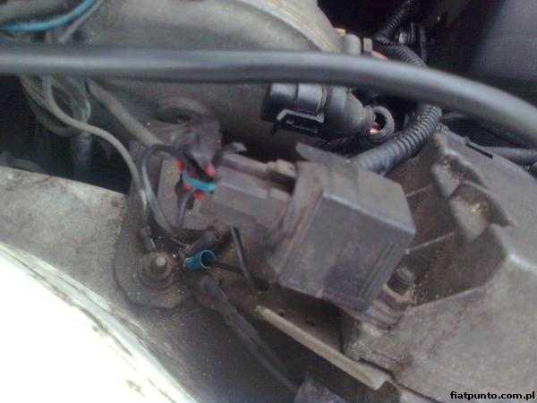

Jeszcze jedno pytanie kolego mam do Ciebie :wink:
Od czego ta kostka czarna jest? Są w nią cztery przewody wpięte i obok tej kostki jest masa zrobiona do karoserii auta i tam mi się kabelki lekko urywają i w ogóle ta masa jest "osmarkana" i muszę to poprawić - mogę normalnie tą mase odkręcić i naprawić kabelki i przykręcić? (mam LPG)
to zwykły uniwersalny przekaźnik, może załączać dosłownie wszystko; u mnie np. jeden taki załącza 3 sygnały dźwiękowe :mrgreen:

rzel Aha, dziękuję bardzo :D U mnie pewnie pełni rolę przełącznika gaz - benzyna :wink:
