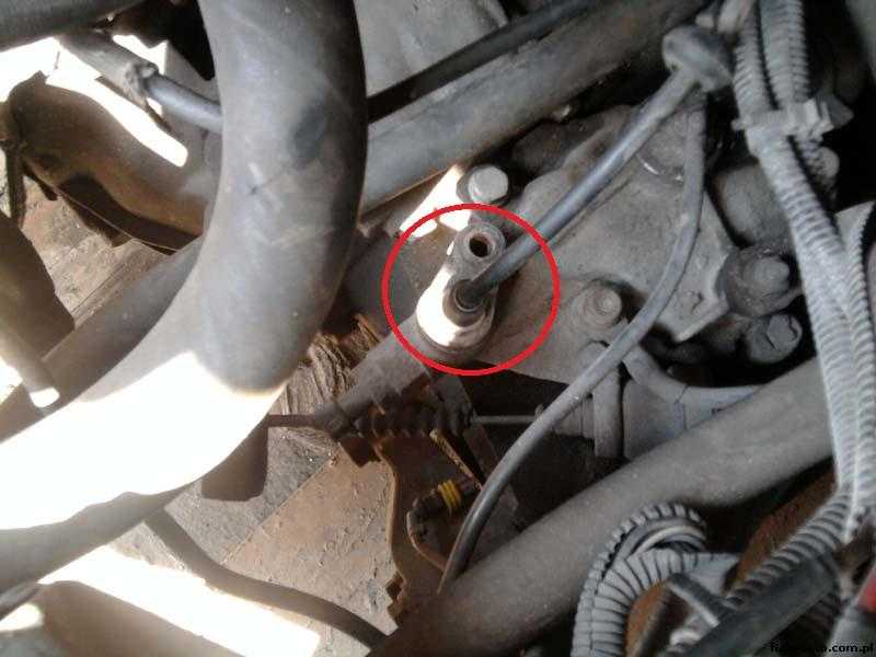

witam. problem powrócił:) i musze to naprawić;) hehe. i mam pytanie czy to zaznaczone na foto to jest ten czujnik?

nie zaraz pod tym jest czujnik

FUFU aa juz wiem. Dzięki!
