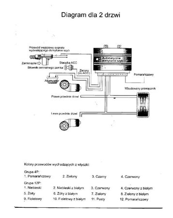

Posiadam Fiata Punto I sx z 96roku z elektrycznymi szybami , zamontowałem juz autoalarm i zakupiłem też domykacza szyb firmy GOLDENEYE i nie potrafie go podłączy tak aby domykał szyby przy zamknięciu auta przez pilot autoalarmu .
Może ktoś już sie z takim czyms bawił albo sie zna na tym i mi pomoże
Będe wdzięczny za każdą pomoc
Schemat domykacza
Fiat Punto I sx by ProGrim

Przecież na schemacie masz wszystko dokładnie opisane. Napisz może czego konkretnie nie rozumiesz, a postaramy się wyjaśnić.
