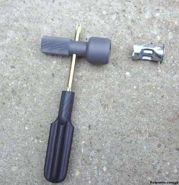

Potrzebujesz taki komplecik...

aha i przy okazji jest to chyba "kluczyk" to odkrecenia wentyli w kolach jak mnie pamiec nie myli? >>
 Post #204932 Wysłany: 04 Sty 2009, 22:58;
Rejestracja: 06 Wrz 2008,
Posty: 578
Jeżeli znajdziesz wyżej wymieniony "kluczyk" (tak służy do odkręcania wentyli w kołach gdzieś to ostatnio widziałem...) :) może Ci się to przydać...
(nie chciało mi się skanera odkopywać :P )
Powodzenia! Nie powinno być trudno...

jak masz tą całą wkładkę w koło gdzie są umieszczone klucz, podnosnik etc to tam powinno byc to tak pionowo wlozone w miejsce na to przeznaczone (prawie jak raper :D )
lubi to wypadac bo u mnie juz ze dwa razy zaginęło ale jak do tej pory się odnajdywało :P kij wie jak teraz bo dawno tam nie zaglądałem :P
