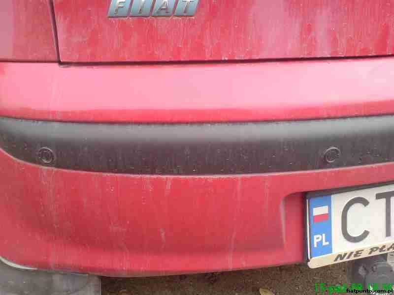

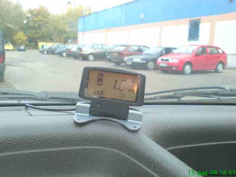

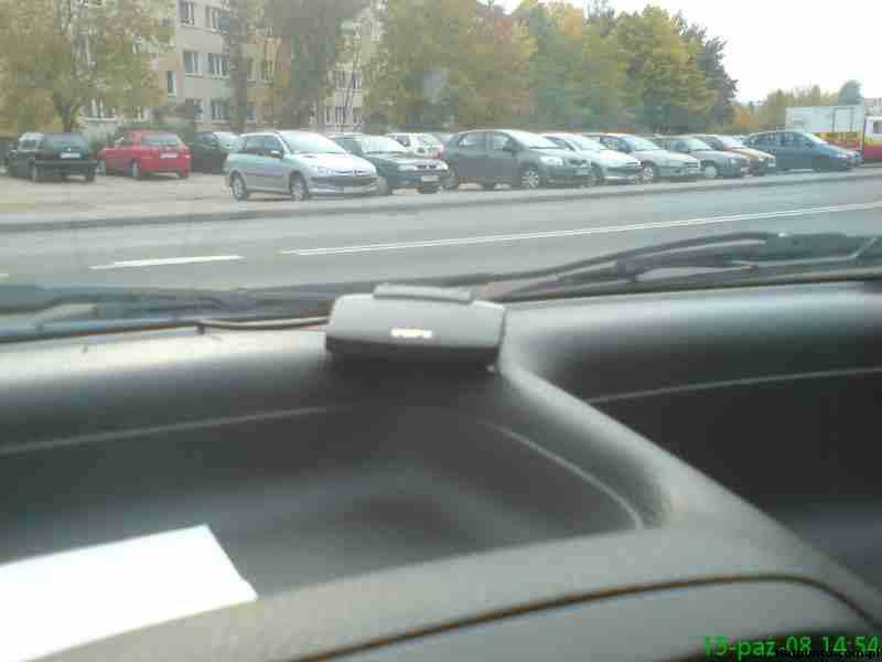

ja mam cos takiego podmontowane u siebie w PII i nawet powiem ze "dupka" nabrala uroku :E - wiecej foto u mnie w profilu
FIAT PUNTO MK2 1,2 8v SX - "CZARNA ŻABKA" Image - SPRZEDANY.
