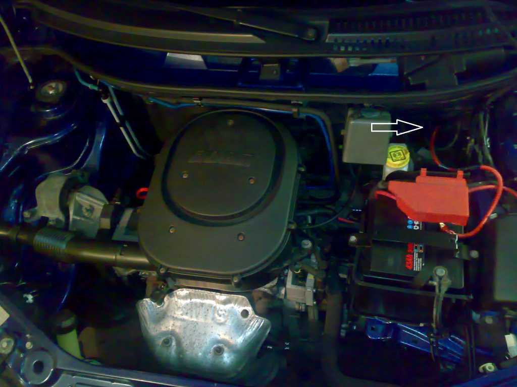

Witam forumowiczów.
Gdzie znajdę pod maską jakieś miejsce gdzie mogę przeciągnąć przewód od akumulatora do wnętrza samochodu? Jeśli ktoś jest w stanie pomóc to prosiłbym o zaznaczenie na zdjęciu tego miejsca.

Witam, z prawej strony w okolicach serwa jest taka guma i wchodzą do niej przewody, trochę ciasno ale tamtędy najprościej jest wejść z kablem do wewnątrz samochodu :) jak znajdę fotkę to poślę :P

Strasznie tam ciasno, ledwo co da się wcisnąć mały śrubokręt. Da się to przecisnąć obok tej wiązki, czy trzeba zrobić osobny otwór w tej gumie ?

Ja mam tam normalnie wciśniety kabel do wzmaka (nie cienki) od CB i jeszcze jeden :P to jest guma :P naciagnie sie :)

Można też użyć noża 8)

Bez problemu przejdziesz otworem ktoredy idzie linka otwierania maski :). Ja mam tamtedy puszczony kabel 20mm i jest git :)
