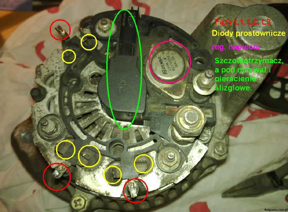

 Post #428969 Wysłany: 09 Sty 2011, 04:33;
buladag napisał(a):
Nie, z alternatora wychodzi tez czarny cienki przewód i idzie gdzieś do wiązki.
To jest przewód odpowiadający za świecenie się lampki, masa to obudowa. Jakby była to masa to by musiał być tak samo gruby jak ten czerwony.
Jak na mój gust to padł regulator napiecia i nie wzbudza altka albo diody sie spaliły lub szczotki padły.
A pomiar napięcia wykonuj multimetrem ;)
[ Dodano: 09 Sty 2011 03:33 ]
moze sie przydać ;) fot. buladag
