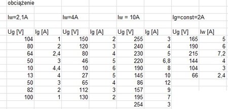

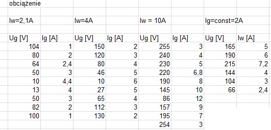

Kolego.... coś Ci się pozajączkowało ;) im niższy pobór prądu, tym wyższe napięcie (bo jest niższy spadek napięcia) :> Jak włączysz światła, to napięcie lekko przysiadzie :> Poza tym obroty mają minimalny wpływ na napięcie, tzn mają ale niewielki. Ale faktycznie żeby zobaczyć jak działa regulator napięcia trzeba pomiary robić przy stałych rpm.
Napięcie zależy od prądu wzbudzenia alternatora (który reguluje regulator napięcia tak aby przy zmiennym obciążeniu w miarę możliwości (max wartość prądu wzbudzenia) aby utrzymać okolice tych 14V, obroty mają wpływ na napięcie w bardzo niewielkim, praktycznie zerowym stopniu. Alternator to nie komutatorowa prądnica DC, tylko prądnica synchroniczna wyposazona w prostownik i reg. napiecia.
Nie ma się co spodziewać sztywno 14,4V, bo o tym decyduje jakość regulatora napięcia, nikt się nie będzie bawić w danie takiego układu, który dokona tak dokładnie pomiaru tak jak multimetr, bo koszt alternatora by poleciał mocno w górę. Jak jest ~14V jest ok i nie ma się co przejmować.
A jak włączy się wszystko co się da, to napięcie siądzie nawet do 12,5V, ze względu na to, że regulator nie może podjechać wyżej z napięciem, żeby alternatora nie przeciążyć, w tych okolicach mamy granicę w której alternator przestaje ładować a zasila tylko odbiorniki, podłączymy jeszcze większe obciążenie to zacznie się rozładowywać aku :>
Prądnica synchroniczna ma bardzo dużą zmienność napięcia przy stałym prądzie wzbudzenia w miarę obciążania...
Ogólnie mniej więcej będzie tak:
wył wszystko -> 14.0V
wł światła -> 13,7V
+ długie -> 13,4V
+ nawiew -> 13,0V
+ ogrzewanie t. szyby -> 12,5V - przy tym napięciu alternator przestaje ładować aku.
+ coś jeszcze -> 12,4V
Bez regulatora napięcia z jakimś stałym prądem wzbudzenia wyglądałoby to tak:
wył wszystko -> 15.0V
wł światła -> 13V
+ długie -> 12,5V -> tu aku przestaje sie ładować
+ nawiew -> 12,4V
+ ogrzewanie t. szyby -> 12,3V
+ coś jeszcze -> 12,2V
i napięcie będzie spadać z czasem w miarę rozładowywania się aku :>
Na potwierdzenie pomiary nie alternatora, ale samej prądnicy synchronicznej:
Iw - prąd wzbudzenia, Ug - napięcie fazowe na zaciskach, Ig - prąd twornika (obciązenia)
