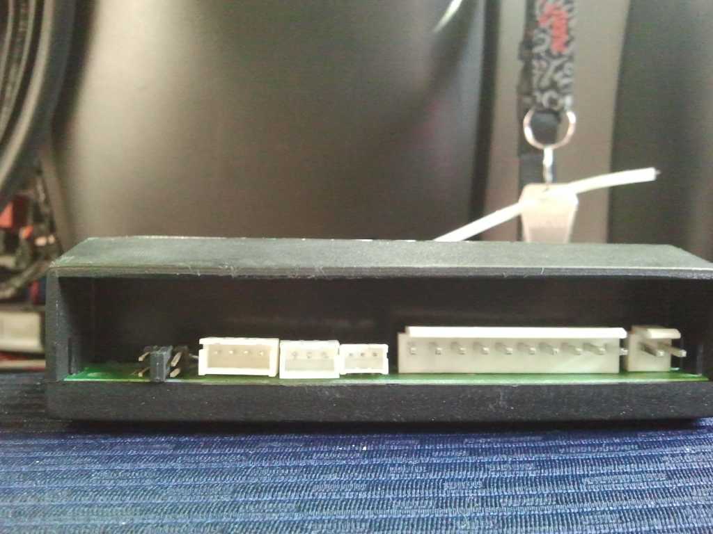

Witam, przeszukałem cały dział: Elektryka w Punto II i nie znalazłem odpowiedzi na mój problem :(
Problem: Po uzbrojeniu alarmu po jakiejś minucie może dwóch alarm sam się włącza...
Alarm: Cheetah
Alarm ma w samochodzie czujki ruchu myślałem że to one są winne po odłączeniu obiaw ten sam...
Odłączyłem też drugą kostkę i dalej to samo.
Trzecia kostka to taka podłużna razem z zasilaniem więc tam cięzko już cokolwiek odłączyć :P
Dodam że alarm nie był używany dłuższy czas ze względu na rozładowujący akumlator. Tydzień temu założyłem nową syrenę z własnym zasilaniem (taka była wcześniej) ponieważ uznałem starą jako przyczynę rozładowującego się aku (zużyte akumlatory doładowywały się z aku i go rozładowywały??)
W między czasie akuś był kilka razy rozładowany, wyciągany z samochodu...
Do alarmu podłączony jest mały przycisk (jak czytałem na forum serwisowy) ale nie wiem jak on działa po naciśnięciu nic się nie dzieje...
Czy jeśli uszkodzony był by czujnik w drzwiach lub klapie bagażnika to nie powinna się świecić kontrolka otwartych drzwi ( bo taką mam i działa podczas otwierania drzwi). Dla tego tez je wykluczyłęm...
Gdzie i jak mogę poszukać przyczyny włączania się alarmu??
Jakiś reset?? Lub magia pilotem??
PS. Gdy wyjąłem alarm z obudowy na płytce widziałem a w zasadzie na ścieżce przy jakim małym "czymś" :P lekko czarną ścieżkę, a nawet w 2 miejscach. Czy mogło by to być też przyczyną??
Jak kupiłem samochód przez jakiś czas było ok...
Proszę o pomoc, sugestie i z góry dziękuję :)

Mam inny alarm (Prestige), ale objawy miałem podobne. Pomogło podociskanie wszystkich wtyczek w centralce oraz porządne połączenie złączek drzwiowych. Oprócz tego prysnąłem w te złaćzki WD-40. Za pierwszym razem, to mnie skubany o 3 w nocy obudził. A potem było tak jak u Ciebie. Rozbrajał się po ok. minucie.

Statystycznie najczęściej przyczyną takiego zachowania się alarmu jest właśnie niesprawny czujnik w drzwiach, klapie bagażnika lub silnika (nie zawsze jego usterkę sygnalizuje świecąca się kontrolka otwartych drzwi).

No wiec właśnie chodzi mi o to w jaki sposób sprawdzić te czujki??
I jeśli czujka w drzwiach była by uszkodzona to czy alarm nie powinien wyć od razu po uzbrojeniu?? jak mam otwarte drzwi i uzbroję alarm to syrena od razu wyje. A tutaj jednak dopiero włącza się po minucie, dwóch...

Każdy alarm, ma możliwość programowego odłączenia czujników ruchu. U mnie trzeba przytrzymać, chyba przez 30s, przycisk alarmu na pilocie, podczas zamykania auta. Ale nie wiem, jak to będzie u Ciebie.

czujki ruchu odłączyłem całkowicie od alarmu wyjmując wtyczkę z centralki i to samo nadal...
